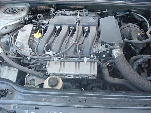

Вот так он выглядит без верхней пластиковой крышки
VSEM ZARANEE SPASIBO !!!
