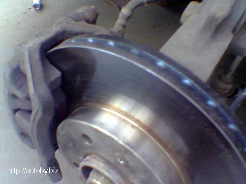

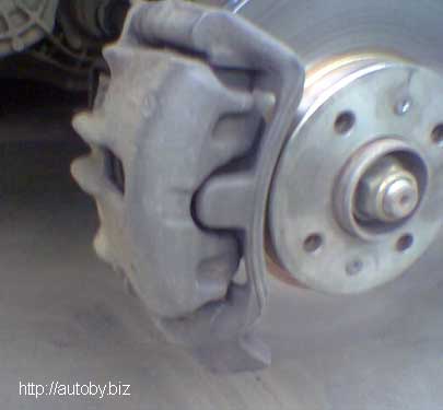

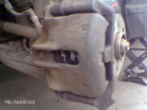

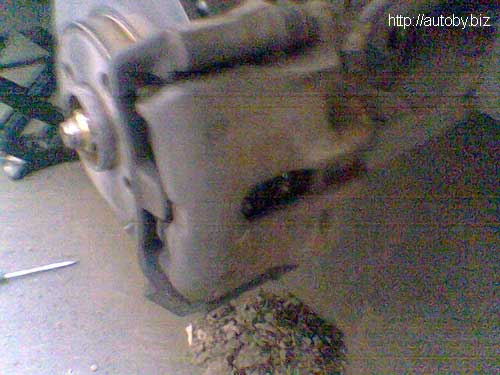

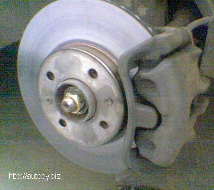

вообщем снял я колеса вечерком, посмотрел что там за ними, пыли особой не нашел, грязи тоже (кучки на фотках, это я с арок сгреб, с суппортов буквально чайная ложка, да и та снаружи)
дабы не растекаться вот ссылки на фото:
сори за качество, телефон. Но общую картину дает.
как я понимаю все в порядке?
smalenski ясно, тогда вопрос, насколько это вредно ,кроме ессно повышенного износа. Предыдущие колодки скончались гдето за 23-25 тыщи.
З.Ы. Все делалось кстати штатным механическим домкратом, немного неудобно но вполне сносно :-)
