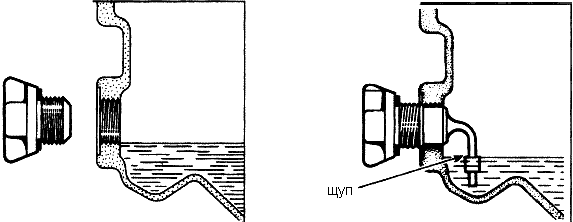

Проверить уровень можно, выкрутив пробку-барашек в коробке.
Находится она внизу, ближе к радиатору охлаждения. Уровень масла
должен быть около кромки отверстия. Иногда бывает щуп в пробке.

СообщениеДобавлено: 14.05.2007 23:30
Вот как проверяют уровень. Картинки с расположением пробки в общем виде нету.
