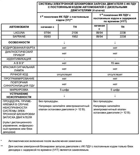

есть такои вариант для дизелей с 07.94 на прямую запитать электромагнитный клапон остоновки двигателя. а вобще-то писали-бы чуть побольше о машине, народ негодал-бы бензин или дизель,начало года или конец? .
