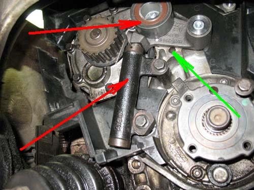

Гидронатяжитель ролика грм.

А там внутри разве не пружина?
А как работает гидронатяжитель?

smalenski правильно подправил -гидронатяжитель ролика ГРМ.
Красной стрелкой отмечен гидронатяжитель и соответствующий ему ролик, а зеленой стрелкой отмечено место крепления натяжного ролика в моей модификации мотора-оно как раз и было обломано.
Как видно -версия с гидро натяжителем имеет другое место крепления ролика, которое в свою очередь не обломано. Т.е. думаю если установить у себя вариант как на фото -то смогу добиться соосности установки ролика и соответственно самого ремня ГРМ.
