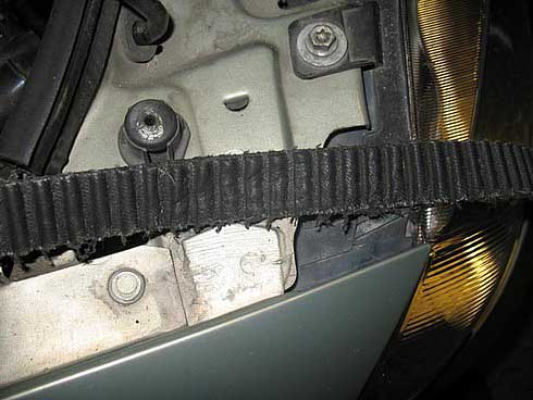

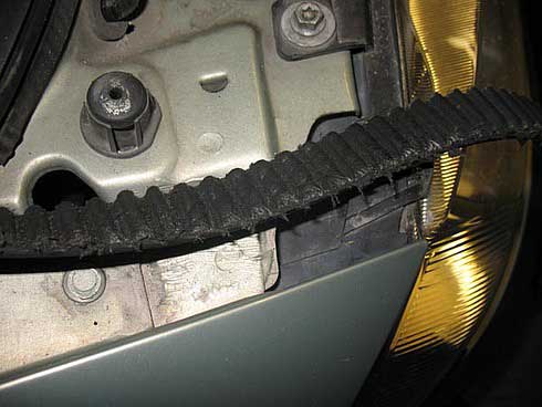

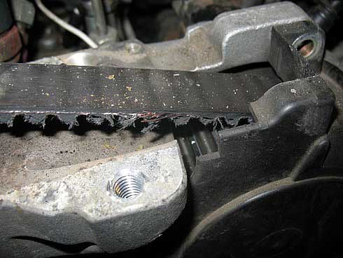

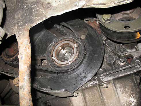

Отслоился наружный ручеек приводного ремня
Естественно ему было скучно просто так отвалиться и потеряться на дороге. Так про него никто и не узнал бы, да еще колесами прокатали в пыль. Так как ремень был тип "Ганс" он решил сходить на пиво к соседу ......
и получилось как в анекдоте:
"Едет Шарик на машине, весь намотанный на шине"

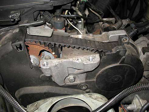

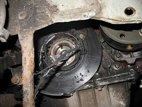

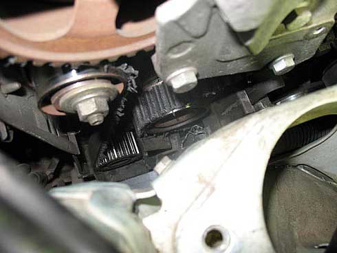

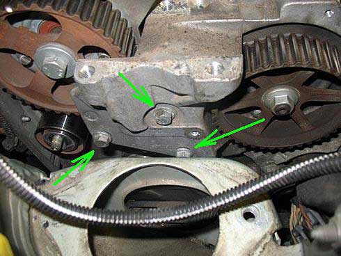

Была драка за выживание. Ремень грм выжил, ни один зуб не оторвался, но все наполовину надорвались. И имя ему "Хатчинсон" и пала перед ним шестерня распредвала сломав свою шпонку и перевернулась в "деревянном макинтоше" она на 180 градусов (фото шестерни позже, является пока донором в поиске новой). Ремень, отпустив ролик, снять так и не удалось, приводного с метр было намотано на шестерне коленвала под ним, пустили ножиком кровь "Хатчинсону"........

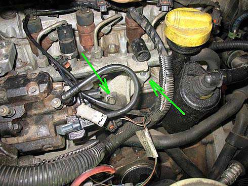

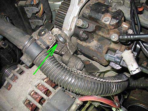

Немного лирики в стрелках по снятию насоса высокого давления

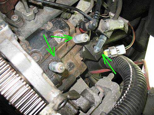

Сия питательная система мотора весьма капризная к еде, поэтому ВСЕ появившиеся отвертия в процессе следует сразу же закрывать спецколпчками для топливной системы DCi из спецпластика со спецпрофилем

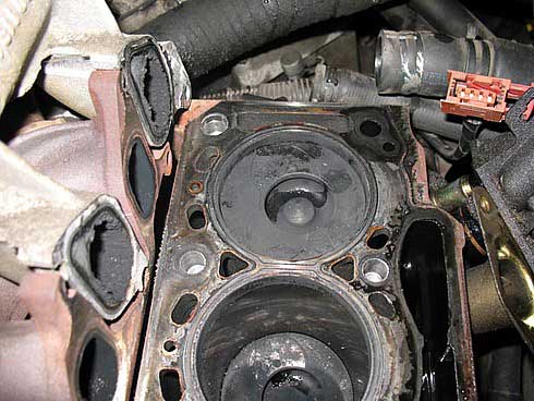

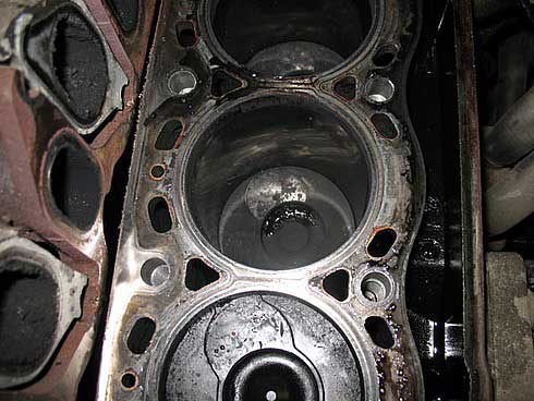

После того, как рассоединили тело с головой, стали видны рукопожатия клапанов (впусных) и поршней, несмотря на небольшие выточки в днище поршней под клапана. Кста, французы немного промазали с выточками :crazy: Клапана аккурат как один промазали мимо выточек на 1 мм :mrgreen: . Видимо "в пятницу их мама родила......"
После снятия распредвала один клапан , как я ни уговаривал, не захотел закрываться
Продолжение следует.......

Проточки не для клапанов а для завихрений воздуха.

Проточки именно под клапана, но не для того, чтобы их не гнуло.
Поршень выступает над ГБЦ в диапазоне размеров 0,5-0,67 мм, клапана сидят в голове можно сказать заподлицо с плоскостью головы. выточки именно для того, чтобы при сборке и ужатии прокладки ГБЦ они не стучали по днищу поршня. А завихрения обеспечивает полость (камера сгорания) в поршне :wink:

smalenski
проточки для того что-бы при работе поршень не догонял клапан...какие ещё версии?

smalenski писал(а):
GARENO
Тёзка,ты как всегда прав(я про выточки в клапанах)
kotlin,вот тебе и правильная версия.
P.S.Это тебе не жига пятёрка :ustav: :D

Реноман
согласен

kotlin писал(а):
smalenski
Абсолютно верно

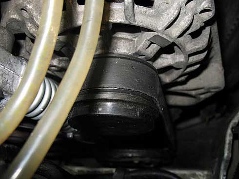

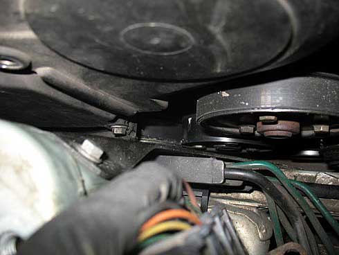

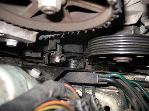

Причину попадания приводного ремня под ремень грм вычислил - неправильная установка приводного ремня. На первых двух фотках видна причина.
СообщениеДобавлено: 26.09.2008 22:05
Сообщения: 1311
Откуда: Бобруйск
smalenski
Что на один ручеёк не попали?
СообщениеДобавлено: 26.09.2008 22:07
Точно, на шкиву насоса г/у
