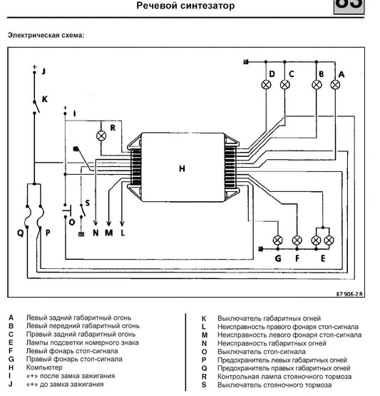

Страницы 83-98 и 83-101, 102, 103, 105 описания 77 11 294 238 раздел "Электрооборудование" подраздел "Приборный щиток". Описание утверждает, что контролируются только габаритные огни, освещение номера и стопы. К блоку речевого синтезатора подключаются провода только от габаритов, стопов и освещения номера. От мощных ламп провода не нарисованы и в перечне сообщений такого сообщения нет. Поэтому данная тема требует дополнительного изучения. Может, на машинах одних лет есть разные блоки речевых синтезаторов (ну это вряд ли)? А может, перепутали с сообщением при открывании двери с включенным светом?

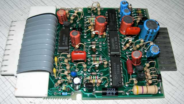

Все цепи проверяемые блоком контроля расписаны в его описании:
На Лагуне он расположен под сиденьем пассажира:
И думается мне что состояние контактов на его разьемах тоже способствует "ложным" срабатываниям.
Всем еще раз перечитать и выучить наизусть... :mrgreen:
Потому как все действительно так и есть.
Сомневающимся нижеприлагается фотовещдок... на ём видно тостопленочные резисторы, по падению напряжения на которых контролируется ток через лампы.
