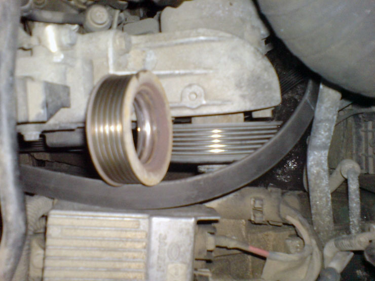

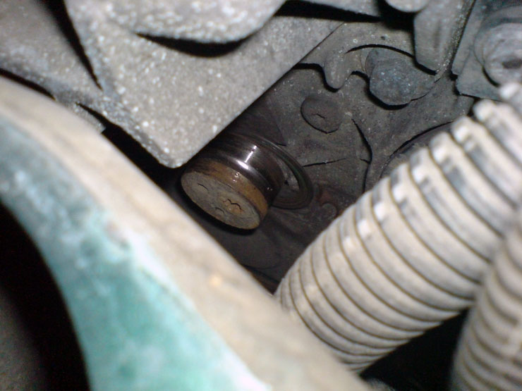

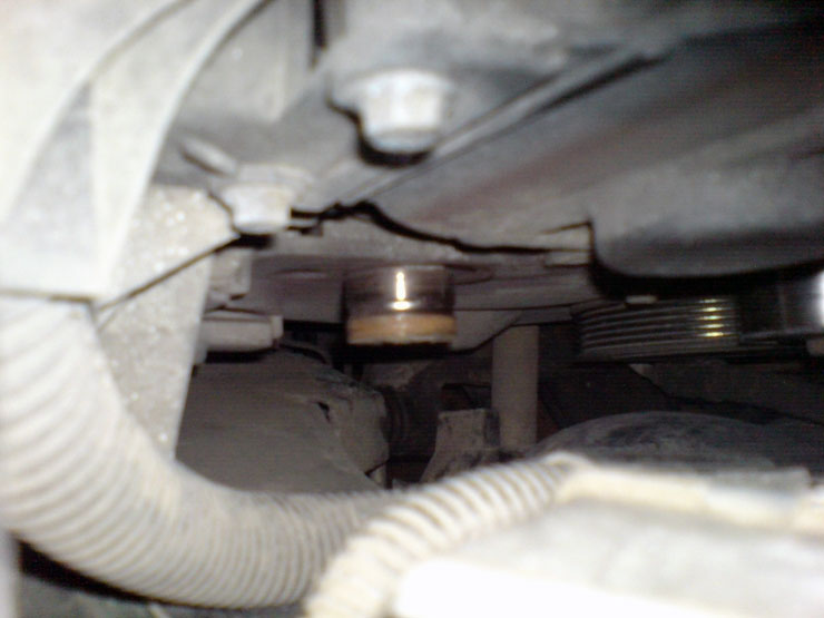

собственно - случайно сделал музыку потише и услышал грохот из-под капота. Доехал до дому, перекусил - ехать в гараж - готово, гидрача нет, зарядки нет. Взгляд под капот - ролику капутт. тупо рассыпался и упал под машину.
денег стоит очень много, и жаба напоминает о своём присутствии - за подшипник такие бабки? изначально думал, что всё просто - подберу подшипник, перепрессую. не тут-то было, шарики ролика катались по самому эксцентрику, который одновременно играл роль внутренней обоймы подшипника.
подобрать подшипник в точный размер не смог. размеры - D57/d37,5/Н20 . может коллективный разум поможет? думаю, что внутренний диаметр можно уменьшить до 35 мм, внешний увеличить до 60 мм, а высоту - до 22 мм путём проведения токарных работ на останках трупика ролика.
Но думаю, влезет ли в такой размер шариковый подшипник? А если подобрать игольчатый?
вроде бы всё, что думал, сказал.
вот пара фот умершего:

ВОЛДЭМАР как раз таки поменьше и не хочется. ибо ролик эксцентриковый, вот лицо самого эксцентрика - http://stirlizz.moifoto.ru/89460/f2064464. его видимо придется обтачивать до 30 мм, наружную же обойму растачивать до 62 мм (правда, тогда толщина стенки наружной обоймы самого ролика будет всего 1,5 мм - думаю, не страшно).
тогда встаёт чудно шариковый подшипник.
если точить меньше, можно засунуть игольчатый.
хз, утро вечера мудреней, завтра пойду к токарям
