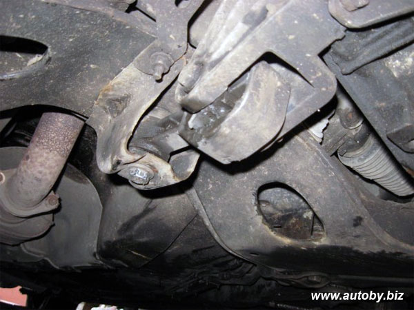

Нет, все-таки Smalenski прав, вот здесь
видно что сверху просто гайка, если бы она была приварена, то ана была бы частью подрамника, а так она даже отдельно продается :mrgreen:
