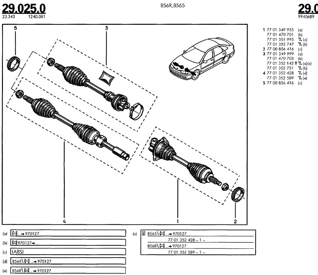

И вопрос по схеме:)Какой из этих трех левый?и что такое а б и т.д?

Peps
Левый -деталь 1. Правые -дет 3 и 4.
Буквы -см. сноску снизу -номер зависит от года вып авто и типа шасси(у тебя B56R)

Тоесть если я правильно понял то с АБС на Мой 56R вот этот номер
7701351995??

СообщениеДобавлено: 8.05.2009 10:38
7701351995??
Он -или 7701349955

а в чем отличие?

СообщениеДобавлено: 8.05.2009 10:45
Подозреваю что со значком % -востановленные, но это не факт.

И судя по схеме абс-ный гребешок отдельно докупать чтоль?
И как я понял у меня он считывает с гребенки а не с магнитной ленты на подшибнике?
