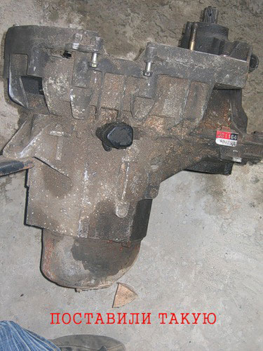

Вобщем суть такова: стояла КПП на рено меган 2000 г.в. **** поймешь что за коробка.... косой колокол сверху стоял трехболтовый кронштейн т.е. крепление верхнее.... корбка приказала долго жить... искал бу нашел JB1106 все подходило но только на ней нет верхнего крепления она крепится снизу ну и фиг с ним.... поставили... коробка... встала.... снизу тоже закрепили.... но появился какойто дискомфорт.... машина стала заметно вибрировать под хорошей нагрузкой например заезд на неровности задним ходом или резкое ускорение... и так вообще по ощущению коробка и двигун сидит ниже чем надобно.... и при реском газе движок сильно болтается (доварачивается).... заднюю опору оставили старую (гантелька такая)
Иллюстрации тут:
http://fotki.yandex.ru/users/apobedin/
КАМРАДЫ ЧТО делать???
помогите!!!! машину неохота продавать!

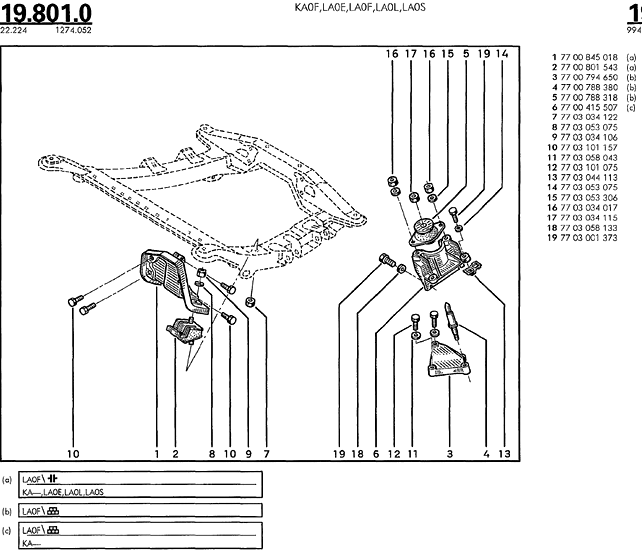

на фотке "гантелька" (новая) она есть у меня на данный момент стоит такая же тока от старой коробки.... я просто думаю там на месте этой гантельки может другая разновидность опоры быват????

ну всегда на крайняк можно самопал прибамбить! кронштейн сварить под твои крепления...вот SergPU даже на ремень грм под ролик крепуху приколхозил :D , чего там уж коробку подвесить..
а косточки бывают двух видов в зависимости от длин втулок.

Nemo_p

SergPU
мне этот кронштейн не прикрутить дырок нет под болты вернее есть каких то 2 отверстия но они явно не от такого кронштейна
http://img-fotki.yandex.ru/get/3413/apo ... fb7592b1_L

Ты уж определись какую коробку ты поставил
а на фотке просматривается бирка JB1104

ошибся коробка стоит JB1164

Nemo_p
Вот крепления со стороны коробки у JB1 164
