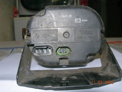

По сирене:
1. 5проводов= 2 питание, 1 от блока сигналки и 2 на выключатель
Сля начала посмотри может она банально ключем выключена -там гдето рядом должна быть личинка замка -ей выключают звук сирены при ремонте и тд.
2. Проверь наличие питания на разьеме
3. В самой сирене стоит аккумулятор -он мог сдохнуть.

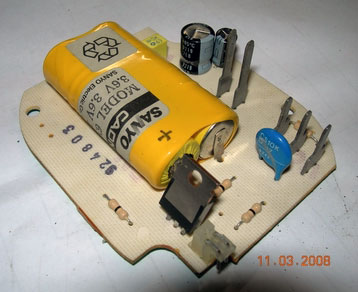

Я разбирал сирену от Сафрана 1 -вот чего там внутри
Желтый и есть аккумулятор -там под пленкой 2шт по 3,6В -взял от радиотелефонов самые маленькие и дешевые(у нас по 3$ гдето) -припаял проводками к плате и засунул под нее.
Вот тут я про это писал
