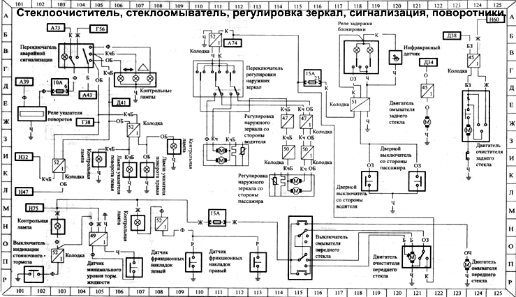

подкиньте плз кто распиновку разьемов на зеркалах и джойстике, буду очень благодарен (желательно куда там должен быть плюс куда минус)

мне как бы не совсем это надо, мне надо еще кнопка и как это соединяется, куда плюс куда минус, схема электрическая.

мне бы вообщем как нить схему того как то что привел алексей соединяется с самими зеркалами

как без схемы определить что к чему надо подключать???
и кстати человек сказал что они без обогрева
судя по схеме тьам есть еще провода датчика температуры наружного воздуха хотя бы найти куда плюс и минус в зеркале, дальше можно хоть эксперементировать, а то не хочется спалить ничего.

А схема SergPU тебе чем не подходит? Там все понятно нарисовано, как для ребенка почти... Два моторчика в зеркале имеют один общий провод и два независимых. В зависимости от полярности они крутят зеркало туда-сюда. Т.е. переполюсовкой проводов в зеркале ты ничего не спалишь. Остается только найти общий провод, и какие из оставшихся двух отвечают за вертикаль и горизонталь. Если это для тебя проблема - то может брось это дело, а? Или найди спеца какого...

все я разобрался
мне не схема была нужнаа распиновка
все нашел с помощью аккумулютора
