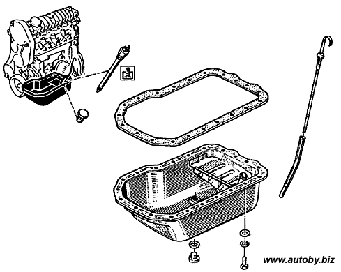

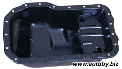

СообщениеДобавлено: 11.07.2009 17:20
Я не говорил, что ее нет как з/ч, я грил, что идет поддон на гермете. Прокладку можно поставить, если позволит длина олтов затянуть поддон с необходимым усилием
СообщениеДобавлено: 11.07.2009 17:28
Smalenski
На F3P такой же поддон и конструкция его кромки не подразумевает постановку на герметик.
Вопрос в том что ставить просто прокладку или дополнительно обмазать ее герметиком -я делал по второму варианту.
PS А про длину болтов ты чего то вообще загнул :mrgreen:

СообщениеДобавлено: 12.07.2009 23:04
SergPU
Поддон такой, есть описание как правильно наносить гермет. Про болты, если они предусмотрены под установку поддона без прокладки, то при установке прокладки длинна ввинчивания будет меньшей, соотв можно в блоке свернуть резьбу.
СообщениеДобавлено: 13.07.2009 6:36
Smalenski писал(а):
SergPU
Покажи описание.
PS В каталоге Рено, картинку из которого я повесил выше, болты используются одного типа и нет деления "без" или "с прокладкой" :ustav: .
