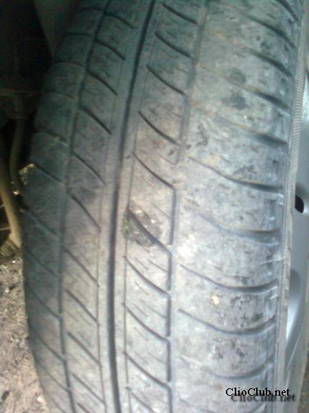

это левое колесо, видно, что контрольные метки еще не слились с протектором

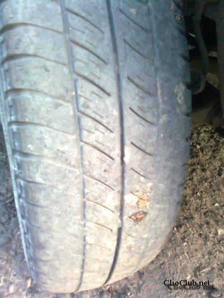

это правое колесо, видно, что контрольные метки уже слились с протектором
развал, схождение в норме.

tseba, поскольку в твоем посте нет ничего принципиально нового, а вопроса я так и не увидел, то вопрос я задам сам - передняя ось или задняя?
СообщениеДобавлено: 5.08.2009 21:53
Сообщения: 1152
Откуда: Браслав
ЮМБР
сори, ось передняя.
Вопрос: почему?

ЮМБР потому как, на мой взгляд, это ненормально, есть аргуменгты - переубедите.
