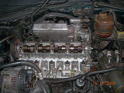

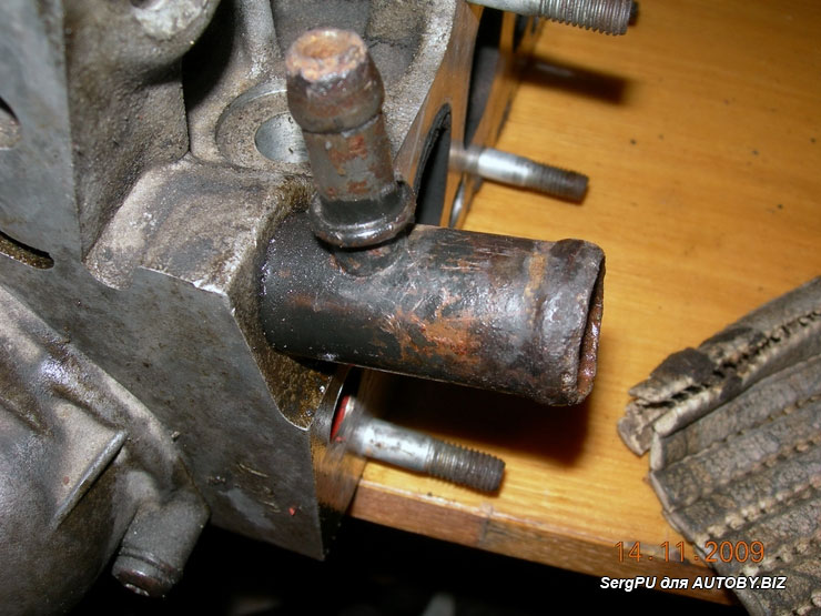

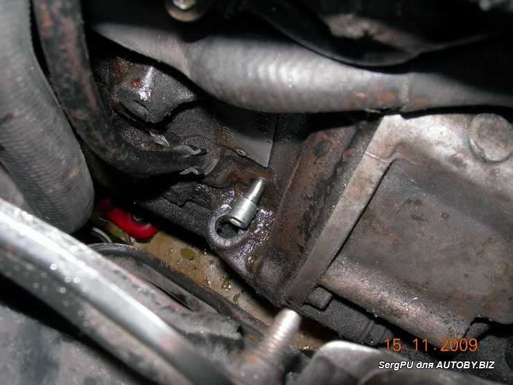

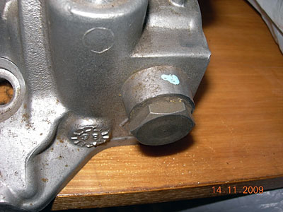

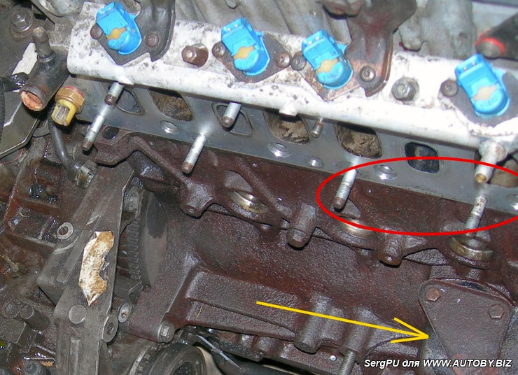

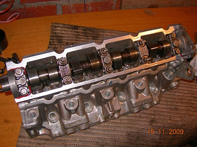

Последнее время стал замечать потеки на БЦ со стороны коллекторов ближе к ремню ГРМ –грешил плохо затянутые при капиталке болты ГБЦ и течь из под прокладки головки.
На фотке овалом отмечен источник течи, а площадка по стрелке буквально мокрая, сначала решил что это ОЖ, но оказалось масло.
*фотка не имеет отношения к текущей ситуации и приведена для наглядности

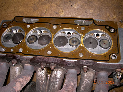

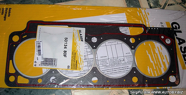

1. Прокладку ГБЦ
Сначала заказал Glaser, но усомнился в его качестве (как оказалось напрасно) и перезаказал Goetze – в итоге exist привез обе.

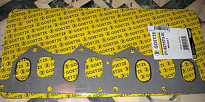

2. Прокладку коллекторов

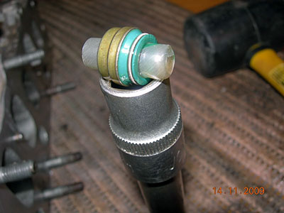

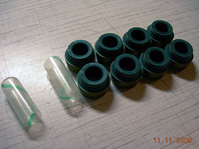

3. Маслосъемные колпачки

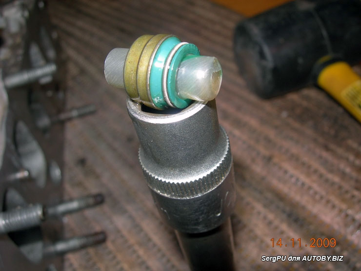

их лучше брать комплектом –тогда в коробочке даются пара пластиковых презервативчиков для надевания колпачков.

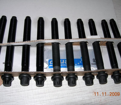

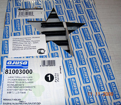

4. Болты ГБЦ
в комплекте к болтам дается пакетик резьбовой смазки

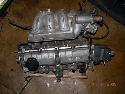

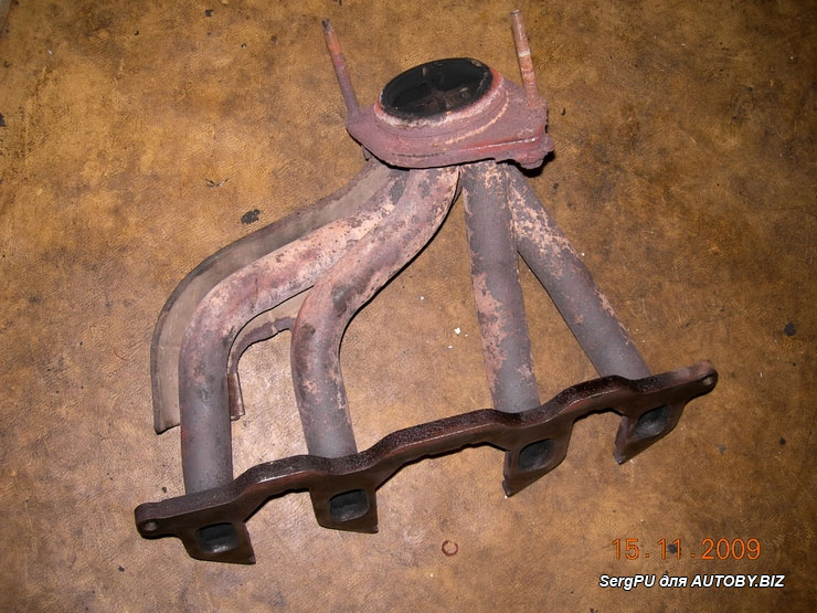

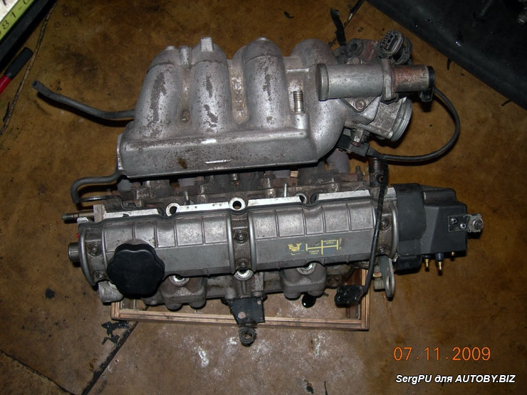

В итоге ГБЦ снята вместе с впускным/выпускным коллекторами

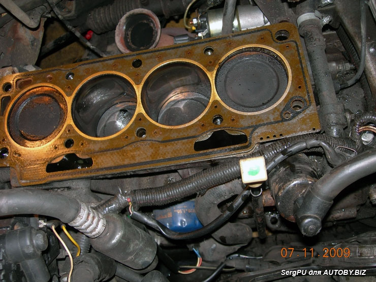

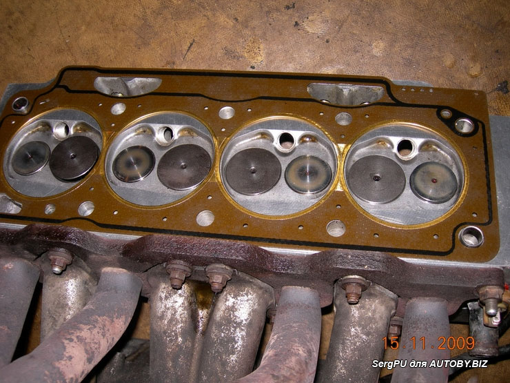

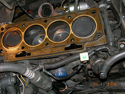

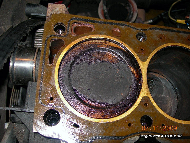

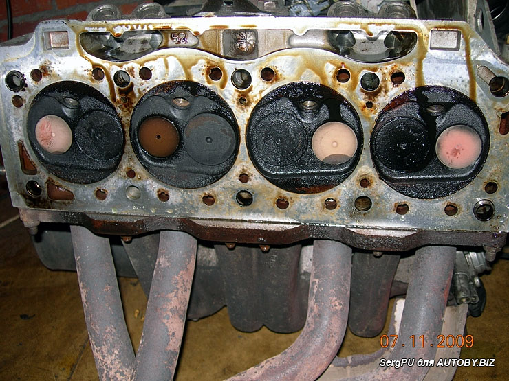

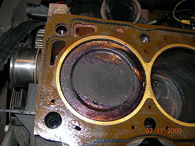

Прокладка ГБЦ оказалась не пробита, но вот наличие сильного нагара навело на некоторые мысли

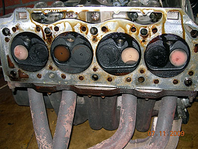

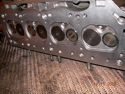

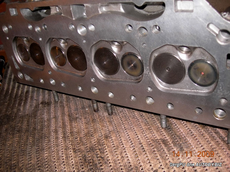

Сняв коллекторы, обнаружил что практически все стержни клапанов в черном нагаре –т.е. явно выражена течь масла через направляющие втулки клапанов. Такое обычно бывает когда маслосъемные колпачки от старости теряют эластичность и через них гонит масло.
НО –при капиталке двигателя три года назад в ГБЦ менял буквально ВСЕ- клапана, направляющие втулки и, соответственно, маслосъемные колпачки, поэтому потерять эластичность за этот срок они не могли и причина явно в чем то другом. Подозревал что забил направляющие втулки не выдержав глубины забивания.

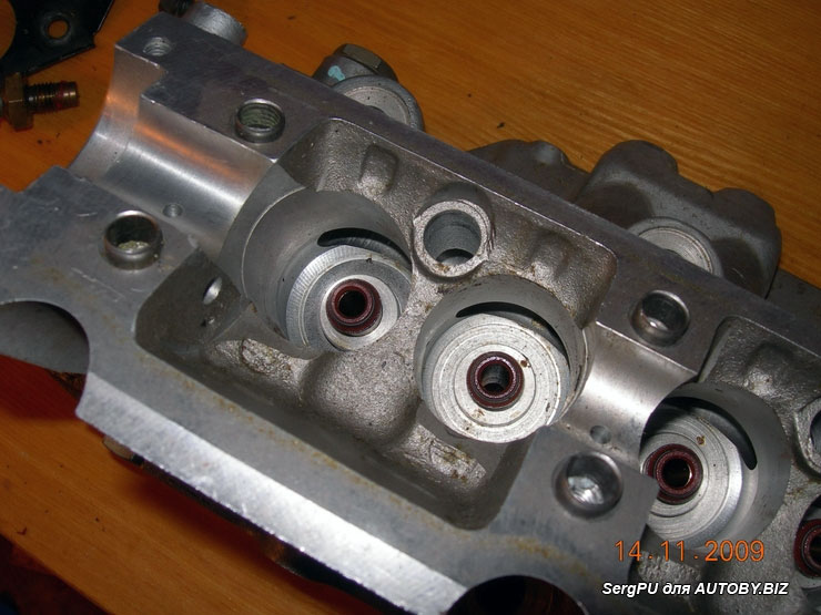

При снятии клапанов обнаружил что колпачки не держатся на втулках, а свободно елозят по стержню клапана –т.е. основная проблема именно в них.
В итоге оказалось что, установленные мной новые втулки, имеют конструктивное отличие в посадочном месте под колпачки –такое впечатление что втулки не доделали на заводе!
В свое время меня это немного смутило, но опыта у меня было мало (первый раз влез в мотор и его капиталку), и решив что наверное так и должно быть –поставил эти втулки.

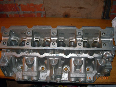

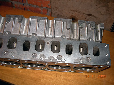

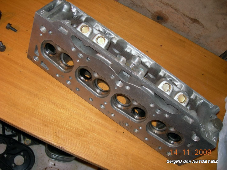

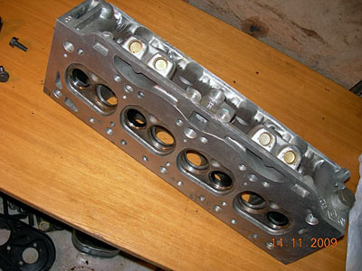

Отправился на рынок за новыми (правильными) втулками – на Южный порт в ряды по Святогор-Рено. Втулки нашел только в одном месте и то всего 2шт(оказывается они продают их поштучно). Но в одном месте мне предложили купить новую ГБЦ от F3R, но голую –из всего на ней установлены только искомые мной втулки, за 75$(варианты БУ я не рассматривал).
Взвесив все за и против(цена новых втулок около 30$+ расточка втулок и седел клапанов 50$), все таки купил «голую» ГБЦ 98г.
Судя по небольшому нагару в выпускных каналах и по остаткам прокладок, подозреваю что головка была установлена на мотор на сборочном заводе и поработала на нем при испытании. После чего мотор приехал к нам и ГБЦ была благополучно умыкнута с АЗЛК.

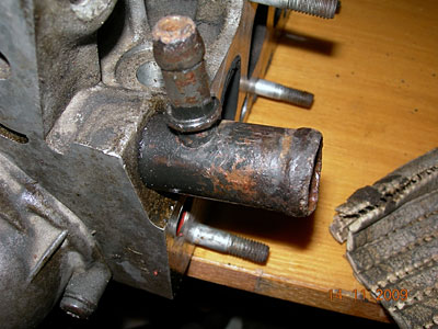

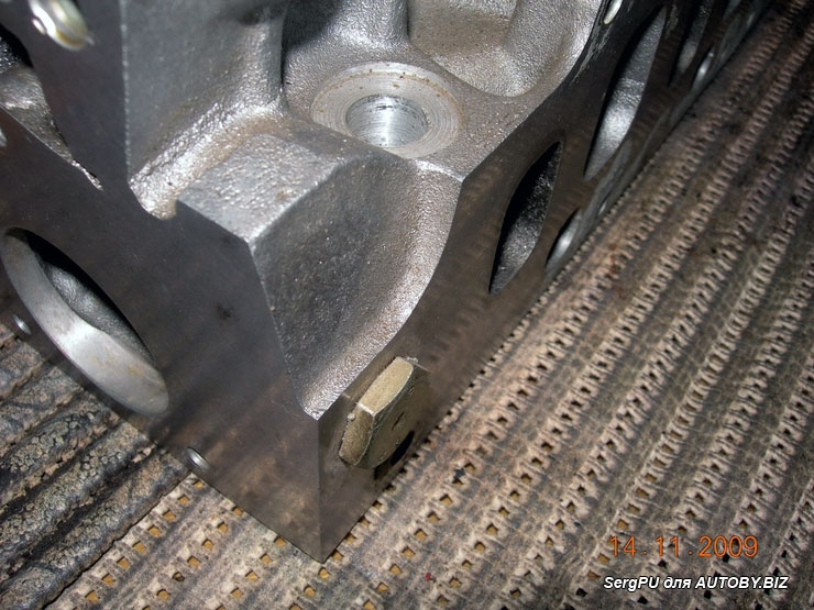

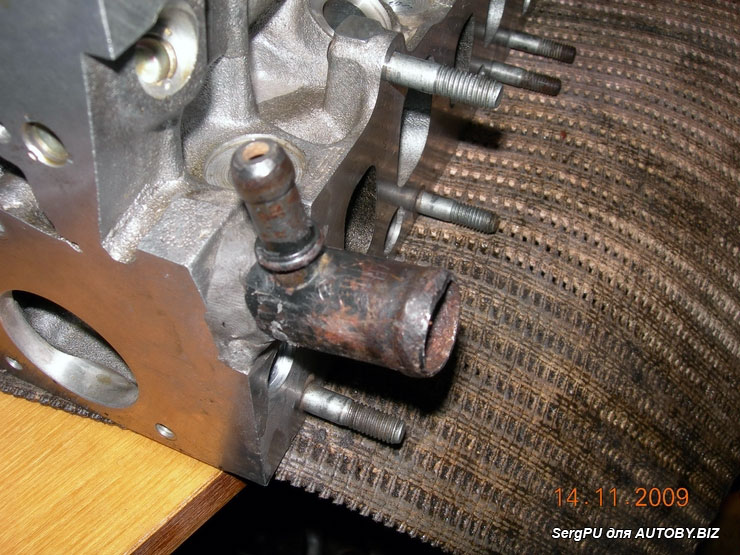

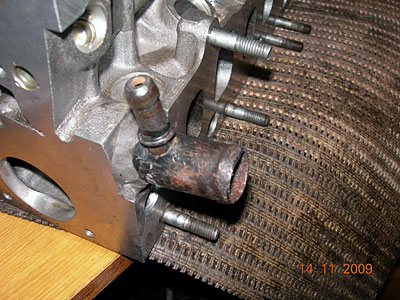

Два отверстия, где у меня установлены датчики температуры, были заглушены болтами
А одного отверстия не было вовсе –под патрубок ОЖ
Отверстие было просверлено и патрубок установлен на холодную сварку
*подозреваю, что на моторах поздних модификаций датчики температуры и патрубок ОЖ были установлены в корпусе термостата.

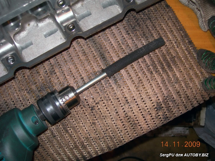

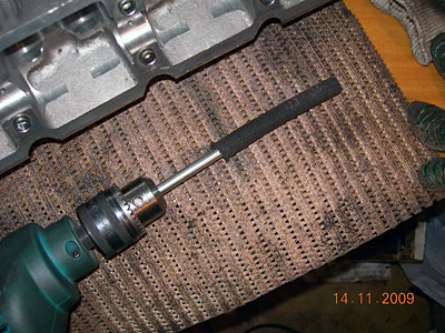

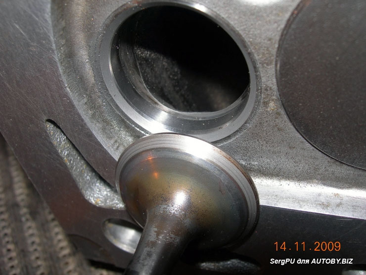

Клапана были очищены от нагара с помощью металлического ершика-насадки на дрель и притерты с использованием той же дрели и куска жигулевского бензошланга
Установил клапана на место и одел маслосъемные колпачки, используя торцевую головку на 12

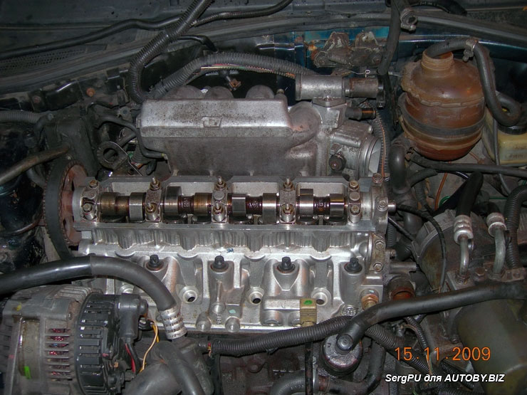

Очистив привалочные плоскости коллекторов, установил их на ГБЦ
Водворил ГБЦ на двигатель
Болты ГБЦ, обмазанные смазкой, по совету бывалых спецов тянул в два захода –с промежутком в день.

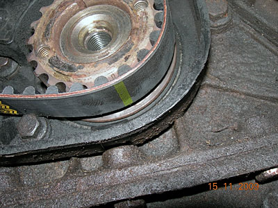

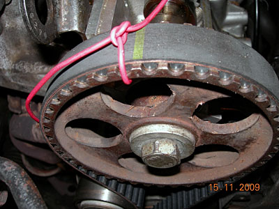

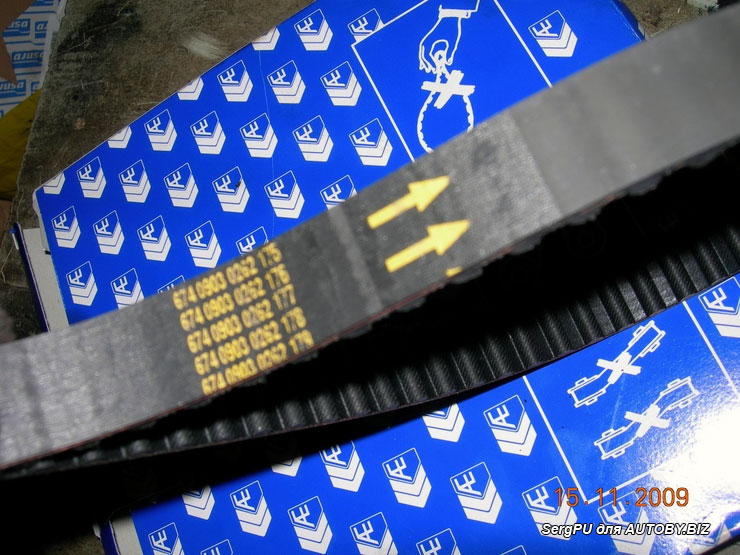

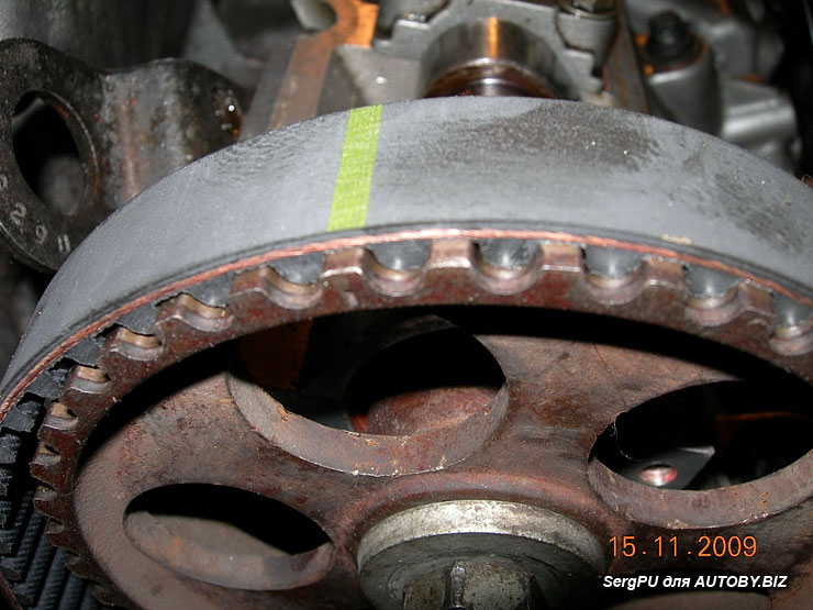

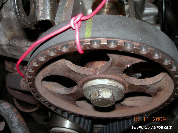

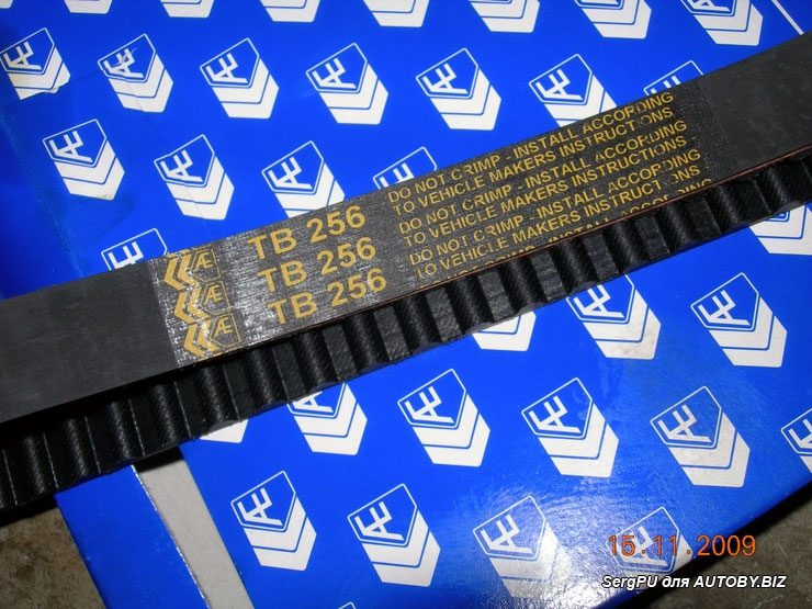

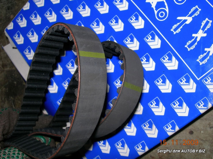

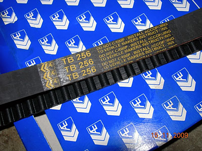

Установил новый ремень ГРМ (ролики оставил старые)

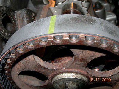

На ремне нанесены метки, поэтому с его правильной установкой проблем не возникло
На шестерне распредвала фиксировал ремень от соскакивания, привязав проводом

Болты смазывал смазкой из комплекта для болтов -саму резьбу и головку и шайбу. Смазка типа медной или бонзовой.
Она нужна для облегления в затяжке.

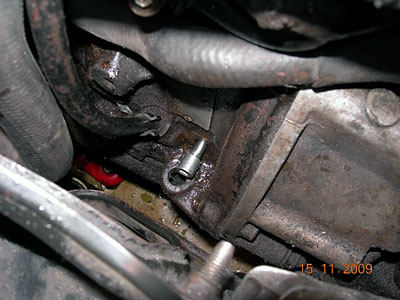

Упустил один момент:

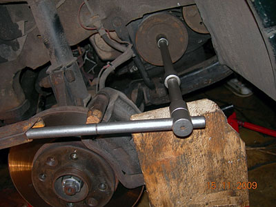

Для фиксации коленвала нужно использовать металлический стержень 8мм -в начале не смог найти ничего подходящего и вставил в отверстие сверло 8мм, хвостовиком внутрь.
Но когда нужно было приопустить двигатель, что бы получить доступ к гайке шкива коленвала, раздался хруст и обломки сверла упали на пол -в голове пронеслись мыли по предстоящему снятию поддона двигателя... :crazy:
Но все обошлось -обломок сверла был удачно извлечен.
Использовать болт тоже опасно -усилие на него при откручивании-закручивании гайки очень приличное, болт может погнуться и вытащить его будет затруднительно.
В итоге нашел поломанный удлиннитель 1/4 из Российского набора инструмента -его диаметр чуть больше 8мм и пришлось его обточить используя дрель и болгарку одновременно.
Для откручивания(закручивания) гайки шкива коленвала использовал удлинненный вороток, подложив под него досточку, как упор.

SergPU это отверстие используется для того , что бы зафиксировать коленвал в ВМТ, а не для того , что бы открутить болт шкива вспомогательного оборудования, так, что по возможности следующий раз держи к.вал за зубчатый венец отверткой, или вставь в вентилир. диск тормозов приличную отвертку включи четвертую передачу и крути. А тем способом можно и резьбу там повредить!

Прочитав тему, возник вопрос. Собираюсь поменять прокладку ГБЦ, заказал колпачки, прокладку коллектора, прокладку ГБЦ, обязательно ли новые болты покупать, на станции про болты ничего не говорили.
Laguna 1997 г.в. 2.0i F3R - 768
 Заголовок сообщения: Re: Переборка ГБЦ на F3P...
СообщениеДобавлено: 19.06.2010 19:13
Болты менять крайне желательно, но многие ставят старые -и ничего, ездят.
