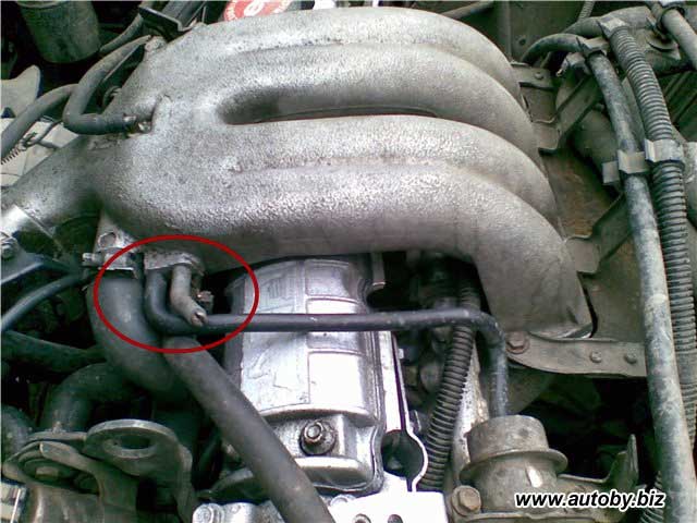

На коллекторе(или что это? я не знаю...) есть два "соска", после замены движка заметил, что на одном ничего не надето(может и раньше так было?) и он засасывает воздух. На второй надет шланг, когда я их меняю местами(перекидываю шланг) ничего не меняется(только обороты растут когда шланг снят вообще). Сейчас поставил на второй заглушку, мотор стал работать немного потише. Но всё таки меня тревожит мысль, что оба "соска" должны быть задействованы. Кто знает для чего они?

Скорее всего на клапан одсорбера слянзик шел в свое время. ИМХО

И как отразится его отсутствие на "жизни" авто?

Впринципе никак. У меня абсорбер перед правым колесом. Такая цилиндрическая черная фиговина. Внутри уголь вроде. Вобщем для экологии.

Фиговина (абсорбер) и у меня перед правым колесом, только на него шланжик заводится через эл.магн.клапан управляемый блоком управления.А если всех прибамбасов нет,то не стоит заморачиваться по поводу отсутствующих деталей.В форде была примерно такая-же схема (для экологии) - заглушена (сравнивал с другими авто). Главное чтобы не было подсоса воздуха.

Спасибо друзья, кажись и у меня он есть(завтра проверю точно), наверно электрик забыл поставить. Теперь хоть буду знать, где копать :D

А теперь подскажите, у меня они сейчас правильно подключены, или нужно местами поменять?

Так есть ли разница, какую из двух трубок я заглушу, скажите пожалуйста :spravka:

Нет, не дизель, а этот "абсорбер" или как там его, подключен с другой стороны. Так что вопрос остаётся открытым - что здесь должно быть подключено?
И в каком порядке? Давайте, друзья, я в вас верю :beer: :wink: Помогите разобраться!

Предлагаю общими усилиями составить перечень того, что может подключаться к вакууму во впускном коллекторе.
А ratuslen, методом исключения, выберет возможные варианты
1. Усилитель тормозов(можно исключить, судя по диаметру шланга)
2. MAP датчик
3. Клапан давления топлива в магистрали
4. Клапан регулятора опережения зажигания
5. Клапан абсорбера
6. ...

SergPU, благодарю, завтра с утра проверю все варианты. :D Сейчас уже могу сказать следущее:
1. усилителя тормозов у меня нет
4. регулятор опережения зажигания, по-моему начали ставить с 1991 года
5. абсорбер подключен, сегодня проверял
Остальное завтра уточню :arrow:
