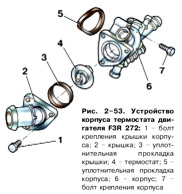

Вот по этой ссылке ваша конструкция:http://azlk.ru/serv/ruk_remont/part_02.pdf
Где конкретно трещина? На рисунке всё обозначено номерами.

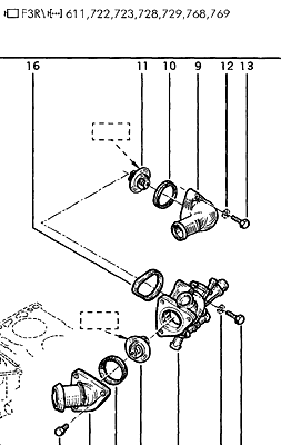

Вот "моя" картинка и "москвичевская"
По моему они одинаковые по конструкции -или я четото не понимаю или мы говорим про разное.
Сам корпус термостата с кучей патрубков дет.6 действительно не разборный, в него вставляется термостат дет.4 и закрывается крышкой дет.2 . Т.е. термостат меняется элементарно.
У Avalonа треснула скорее всего деталь 6.
