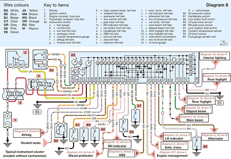

Dennis-r
Датчик на термостате - это скорее всего для мозгов мотора.
Должен быть еще один датчик -на стрелку и лампочку на панели -смотри его.
Вот схема приборки (искомый датчки № 92)
PS Но очень похоже что у тебя гдето плохой контакт массы или плюса по питанию.

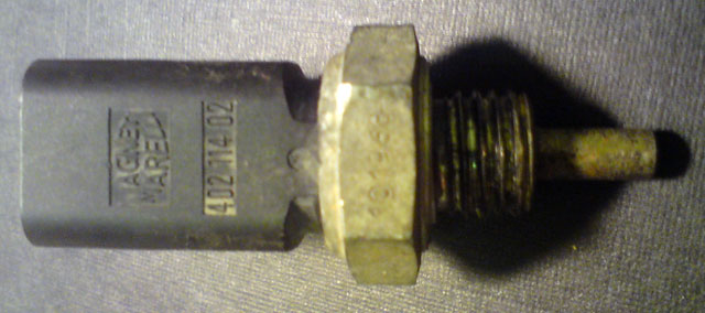

SergPU, у него один датчик. Трехконтактный.
В1 и В2 это сигнал о температуре на бензомозг, А - сигнал на приборку.

Этот самый 3-ех контактный датчик я поменял, брал новый ЕPS, но проблема осталась. Видимо дело не в нем.
