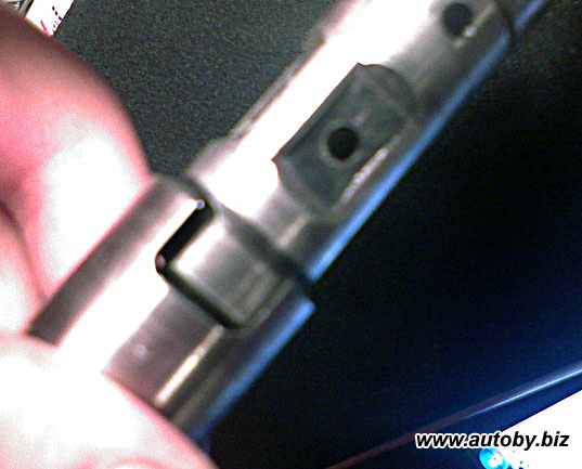

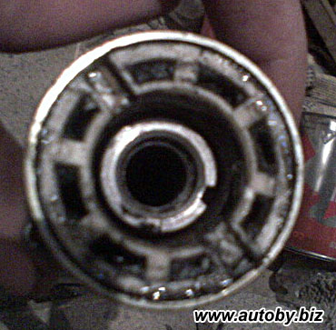

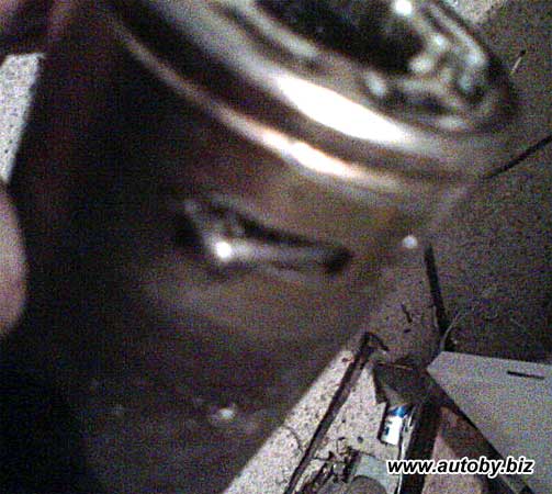

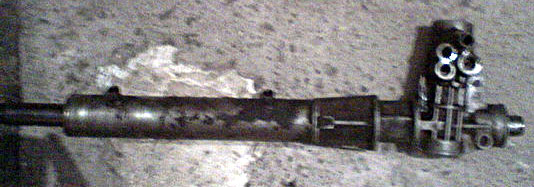

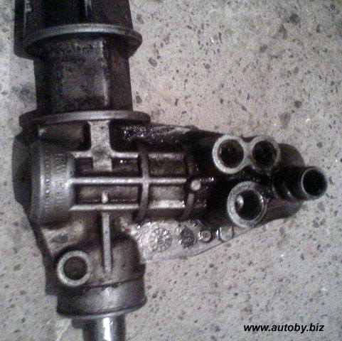

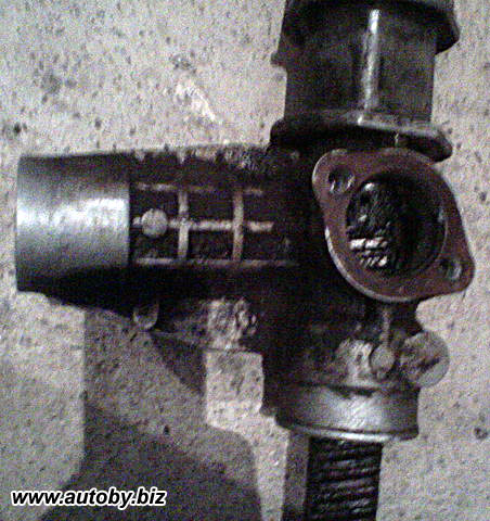

Итак, хочу с вами поделится и послушать ваши мнения.. Был люфт в руле (с ГУРом).. Гур уже почти год у старого хозяина был отключен. Люфт был большой, диагностика показала, что люфт состоит: 10% нижний карданчик, 40% соединение нижнего карданчика и вала рулевой(там квдрат вала меньше П-образного окончаня рул. колонки, и он просто болтается там), 50% сам червяк внутри рейки. Было принято решение поджать рейку :) 5 часов камасутры и вот она в моих руках :) грязная и тяжелая... Проблемы начались с того что она не была похожа на все, что люди описывали на форумах... Весь корпус литой и цельный... Итак меня интересовала сама ось с червяком, ни с одной стороны ни намека на то, что ее можно вынуть... целый час потратил, в итоге разобрался, что конец ее заглушен металической заглушкой, под ней гайка, отвернул, потом со стороны руля снял сальник (выковырял ножом :) ) под ним стопорное кольцо, снял. затем со стороны червяка выбиваем всю ось с внутренностями наружу, не забыв пометить со всех сторон что и как стояло :D

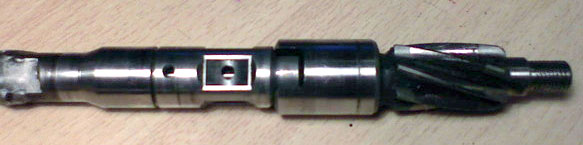

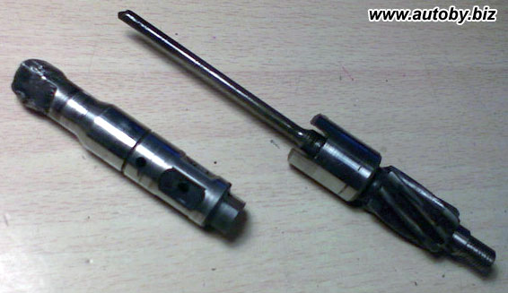

Оказывается что зубчатая рейка и червяк практически не имеют износа... странно, тогда что люфтит? :-? Достал ось и выяснил, она состоит из двух частей, и соединение как раз и люфтит :( А это уже не починишь...
На следующей фотке видно этот зазор:
Но вот что интересно.. этот зазор не износ... он так аккуратно выточен, что похоже он тут с завода... тогда почему раньше рейка не люфтила???? :crazy: Товарищи, кто разбирал эту штука, подскажите, пчему... И у всех ли есть этот зазор? Такое чувство, что обе половинки раньше были скреплены и крутились, а зазор был нужен для того чтоб жидкость гура пропускать.... Ищу от вас совета... умного :D
Следующий вопрос: как достать зубчатую реку из корпуса? она в любую сторону упирается в сальники\заглушки.

Чтобы вытащить шток из корпуса нужно отвернуть круглую крышку на правой стороне, предварительно высверлив кернения. Рейка выйдет вправо, выталкивая манжету, диаметр зубчатой части немного меньше, чем "гидравлической", риска повредить левую манжету (в глубине корпуса) нет. Состояние штока может сказать, почему отключен ГУР

Там нет никакой крышки :shock: Последние две фото это вид с торца и с боку... вот и все что там есть...
