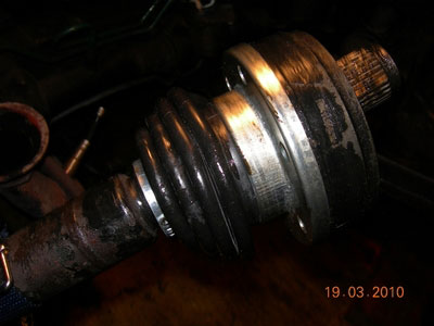

При снятии двигателя с целью замены АКПП (см. ТУТ ) обнаружил порванный пыльник внутреннего шарнира(правого, хотя у меня оба шарнира одинаковые).

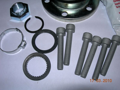

В Febi подкупило наличие нужных аксессуаров для замены

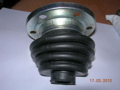

Собственно сам пыльник
При снятом моторе и коробке замена труда не составляет, в противном случае снимается вся полуось- не удивительно наличие в комплекте ступичной гайки.

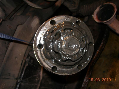

В торце вала снимается стопорное кольцо

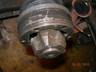

Внутренняя обойма стягивается с вала, разбирается шарнир и, сняв хомут, старый пыльник стягивается с вала.
Новый пыльник напресовывается на внешнюю обойму шарнира и натягивается на вал, не забыв новый хомут
В моем шарнире не были использованы шайбы из комплекта шруса -для них попросту не было места, очевидно это особенности данного шарнира.
Используя смазку из комплекта, собираем шарнир, устанавливаем стопорное кольцо и обжимаем хомут -ВСЕ.
