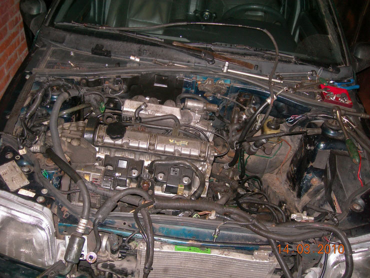

Изъятие мотора:
Снял капот
Освободил мотор и коробку
Открутил полуоси от коробки
На правой полуоси обнаружил порванный пыльник -заодно и поменяю.
Подготовленный к подъему двигатель вместе с коробкой
Подъемный механизм
Поехали...
Откатил авто назад и опустил мотор
Мотор установил на небольшую тележку, которую изготовил еще при капиталке
Снятая старая АКПП
Все -пока перекур...
