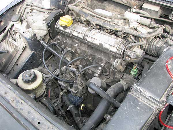

такая схема
Изображение ?
если да то перекинь шнурки (входные на катушки и выход на свечи) запомни какой вывод на какой катушке нерабочий и иди покупай катушку :wink:
