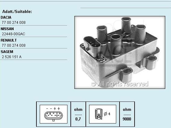

Уважаемое сообщество ,подскажите пжалста как проверить работоспособность катушки зажигания sagem 7700274008 , заранeе благодарен.

так в чём и состоит вопрос-какое должно быть рабочее сопративление для ЭТОЙ катушки -4 клемный вход и 4 выхода на вв провода.где и как производить замер?

В ходе измерений было обнаружено :высоковольтные обмотки-7,3 кОм обе а нужно 9 ,низковольтная-0,1Ом вместо 0,7.Умeрла?

SergPU Респект за ссылку.но тестер я проверял на рабочем сопротивлении номиналом 24кОм-тестер выдал 23.8 так что он не врёт.Твоё мнение? :idea:

Низковольтные -одна 0.1 ом, а вторая?
