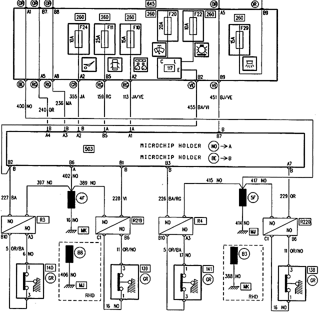

Рено Лагуна 1-2, 2000г. Салонный свет, который включается когда открываешь дверь, и медленно гаснет через какое-то время, когда закрываешь... стал гореть постоянно!!! И я бы подумал что просто нет контакта в какой-то из дверей... НО!!! Включаю габариты, и он гаснет, открываю любую из дверей - загорается, закрываю - гаснет... выключаю габариты - ГОРИТ ВСЕ ВРЕМЯ!!! Что за бред?!?!!?!?!??

проверь тестером наличие земли на концевиках дверей

У меня вообще пропал свет в плафоне. Сразу полез проверить предохранитель - вытаскиваю его... и тухнет магнитола :shock: ставлю обратно предохранитель, вытаскиваю тот что отвечает за магнитоллу - а она продолжает играть... свет при этом так и не появляется. Получается где-то замыкает? :?:
Просто неизвестно к какому выводу у тебя магнитолу подключили, выними и посмотри куда она подключена.
Вот схемка освещения салона, может и ЦЭКБ глюки дает и концевики двирей
