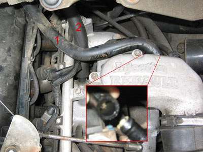

Еще осенью, когда менял воздушный фильтр, я заметил, что он весь в масле - а также его кожух, воздуховод, который ведет к заслонке, и сам корпус (в месте соединения с воздуховодом) заслонки внутри в масле - точнее даже не столько в масле, а в субстанции, в которую оно превращается при смеси с водой из воздуха.
И гонит масло через трубку вентиляции (я прав?) распредвала (которая №1 на фотографии), которая втыкается в ту же заслонку. Это очень неприятно все, и никак не могу понять, почему так происходит. Ведь в эту трубку встроен какой-то отражатель масла вроде - пластмассовая вставка с конусообразным отверстием - но толку от нее 0, как ее не ориентируй...
Не подскажете, как прекратить безобразие? Ведь не думаю. что масло должно быть во впускном коллекторе... А СТОшники очень невнятно ответили на вопрос про это в последний раз...

обе трубки вентиляция картера - то бишь сапун по старому ....
Так ведь пардон, картер снизу у нас, трубки идут сверху, с клапанной крышки... вот в Неваде у меня - действительно шло снизу, через маслоотражательный цилиндр... :-?
з.ы. жиклер должен стоять после заслонки - т.е. перед цилиндрами
Ну соответственно, это тоже не совсем то =) эта пластмассовая штука стоит на шланге номер 1, через несколько см после его выхода из клапанной крышки... на фотке не видно просто.

DonkeyHot писал(а):
..... картер снизу у нас, трубки идут сверху, с клапанной крышки...
а из клапанной части как масло попадает в поддон? к примеру когда ты заливаешь новехонькое .......
стекает самотеком по технологическим отверстиям - т.е. связь крышки и донышка найдена ...
..... эта пластмассовая штука стоит на шланге номер 1, через несколько см после его выхода из клапанной крышки... на фотке не видно просто.
собственно это может и есть масло отражатель ... который не должен давать по трубки течь тому что наплескало ...

Н-да... вчера был в сервисе специализированном, по французам, где чинюсь уже 2 года. Сначала, при записи и описании проблемы с эмульсией из трубки - мне однозначно прописали замену колец. Ну что ж, думаю, наверно они лучше знают...
Приехал, стали смотреть. Увидели то, что я и сам видел - что в ОЖ масла нет и наоборот, а также померяли СО в расширительном бачке - да нет, говорят, нет никаких признаков прорыва прокладки ГБЦ или колец.
Так откуда ж конденсат берется, говорю, и почему гонит масло? На это ответа так и не нашли, но выразились в духе - что мы, конечно, можем тебе кольца поменять, бабла ввалишь, но что это решит проблему - не гарантируем... дескать жди, пока что-то конкретно проявится, тогда и приходи. Полтора часа смотрели, но денег не взяли...
Странно это все... свечи доставали - ничего, чистые, то есть эти сопли как бы на них не влияют.
Но я тут 5 дней ездил - шланг этот вентиляции картера отсоединил от впускного, опустил в полулитровую бутылку от спрайта =) - для оценки количества г-на, что туда льется. И льется так прилично, как подумаешь, что это все прет в впускной через заслонку и частично в воздушный фильтр....
Эээх, братцы, не знаю, что и думать...

DonkeyHot писал(а):
А вода откуда? И почему ни в воде нет масла, ни наоборот?
А откуда вода, которая из глушака утром (пока холодный) капает?...
И че-ж ты людям-то неверишь, которые
но пивка бы попили, но кто-ж догадается... Они то наверное лучше твой движок обнюхали, чем мы, экстрасенсы хреновы...
А то, что у тебя бяка всякая во впускной валит - так у всех так, вопрос, конечно в ее количестве...
И вся система вентиляции картера придумана чтобы бяку эту в печке спалить, но не воздушные фильтры портить...
И бяка эта должна во впускной хорошо засасываться, чтоб в сторону воздушного и не думала.
Обычно для этого есть два пути. Один с малым проходным диаметром ведет сразу в задроссельное пространство
и работает на холостых, второй - с большим диаметром, работает на повышенных оборотах, когда бяки больше, и он соединяется со впускным перед дросселем.
Через эти два пути вся бяка должна усасываться в сторону двигателя, а не валить в сторону возд. фильтра.
Если у тебя не так - чисти все, что можно, а если не поможет - подумай, как усилить вакуум в системе вентиляции картера.
