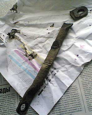

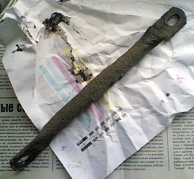

"вот это" , просто незнаю как эту штуку называют грамотным языком.
Вообщем снял я правое колесо, а то ккойто типо гул повился. И увидел обломаную вот эту штуковину..

Ну и? Если это вопрос как данная штука называется, то вот ответ: это акустическая тяга. Она гасит колебания возникающие в передней подвеске.
В принципе ничего страшного. Замени ее и всего-то делов.

Стоить должна недорого. Можно сначала попытаться найти новую на фирмовом дилере, те что РСМ или АПС. Если не будет - тогда однозначно искать на разборках. Да, эту штуку лучше взять с собой для примерки.
В крайнем случае можно и самому изготовить, форма не сложная.
Да и езда некоторое время без оной не должна как-то сказаться.
З.Ы. Насчет названия (писал по памяти) что-то я стал не уверен теперь... Надо в ноты заглянуть.

Специально залез в тех. ноты рено для Мегана. В ноте 77 11 202 643 написано, что это "тяга, соединяющая подрамник с лонжероном". Но почему-то в ноте говорится только про одну тягу, хотя на самом деле в Мегане их по две с каждой стороны.
Что касается реактивной тяги, то в нотах есть упоминание про "реактивную тягу опоры двигателя" что явно не соответствует данному случаю.
Еще в ноте есть упоминание про акустическую тягу на сценике, только она (вообще-то на картинке их две) расположена в другом месте (соединяет подрамник с днищем кузова), но формой и видом напоминает предмет обсуждения в данной ветке форума.
Короче, предлагаю голосовать. :idea:
Я за "акустическую тягу", ибо размер болтов явно не дотягивает до силовых.

Ortin, на то, что бы сделать такую тягу, у меня уйдёт 15 минут, побродить "под забором" - определённо больше.
По поводу реактивности и акустики: первое однозначно нет, т.к. она расположена в задней части подрамника в горизонтальной плоскости, фиксирует рычаги подвески, а на R19 с объёмом 1.4 зачастую и отсутствует (если я с просонья ни чего в названии не перепутал), а вот акустика??? Со своей деревенской точки зрения, я бы сказал, что эти тяги возможно гасят резонанс возникающий при работе двигателя и передающийся на подрамник (предположение). А в принципе - так ли это важно? :crazy:
