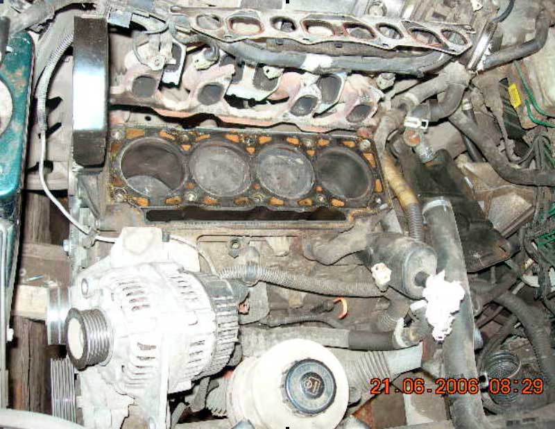

Уважаемый Я. Вот Лагуна 94 года, движок F3R 722 с многоточечным впрыском (для увеличения фото - кликните по нему)
Вот собственно, сам движок (правда, разобранный)

СообщениеДобавлено: 21.06.2006 11:21
Зарегистрирован: 9.09.2005 15:58
Сообщения: 658
opeiron
Если это гидрокомпенсаторы-то я турист на этой планете
:crazy:
Шайбы это уважаемый, стакан, а в нем шайба- не вводи народ в заблуждение.
