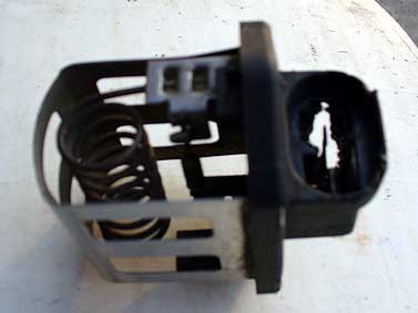

Ремонтировал машинку обнаружил подгоревшую запчастку, не могу определить что это

А где стояло?

На радиаторе, возле вентилятора-внизу.
Машина с автоматом и кондиционером

Могёт температурный датчик?

kostak
Как это сделать я полдня ее вставлял
Леонид
может и датчик ,но не для включения вентилятора, потому что вентилятор и без него работает
СообщениеДобавлено: 2.10.2006 13:47
Внитри там нету типа спиральки?
Если есть, то наверное это проволочный резистор.
Вообще надо написать, что там типа контактов есть, сколько штук и т.д.

Два контакта
Проволочная спираль
и исчо что-то с двумя выводами
Спираль и что-то соедены последовательно (похоже)

Это резистор малой скорости вентилятора .
при повышении температуры двигателя сначала вентилятор включается через этот резистор , если температура повышается дальше (жарко, например очень или кондей включен) вентилятор включается напрямую на полную мощь.
так что если этот резистор выкинуть , всё будет работать, только, имхо лучше без надобности не гонять вентилятор на полную дурь, да и двигатель будет до меньшей температуры нагреваться.
P.S. у меня так по крайней мере.

Вроде логично
