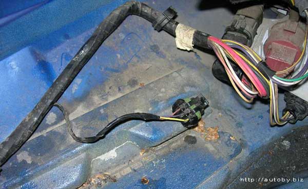

У меня такая проблемка. Сегодня вскрыл, сделал фотки. Кто знает подскажите что дальше делать :)

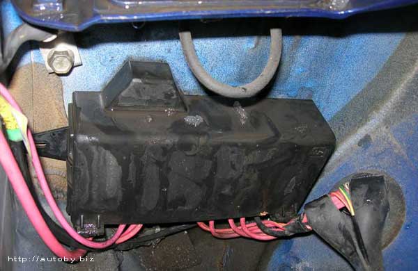

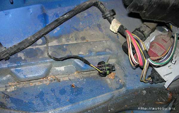

Выкладываю фотки. Спасибо г-ну. Netman!

И сразу вопрос г-ну. kraskov. Дергать надо это коричневую штуковину? И второй вопрос всем кто знает- Что это за разъем который у меня не подключен? СПАСИБО.

Намбер 2. У меня такой же разьем болтается неподключенный. Причем когда я тока снял аккумулятор, то он был подключен к задней стенке этого отсека и я подумал "ухты, а зачем он тут?". А потом когда начал там колупаться то он отвалился и оказалось, он просто защелкой был надет на какой-то торчащий саморез. "Ого", - подумал я. :) Пришли к выводу, что возможно он какой-нить диагностический.
Намбер 3. Кто-нить может мне сказать, к какой системе относится этот белый разъем на картинке слева?
Дело в том, что нижняя часть напрочь сгнила и пришлось её вообще заменить (поставил 2 4хконтактных разъема от советского танка). По-моему она уходит в жгут, который идет от предохранителя АБС. А АБС у меня как раз-таки глючит неподецки.
А сгнила она похоже от того, что эта коробка черная закрывает тока сверху и с боков, а снизу - пусто, т.к. провода идут. А с корыта, что под щетками вода как раз капает в этот объем для аккумулятора в этом самом углу и видимо брызги от капель снизу попадают на этот разъем.
