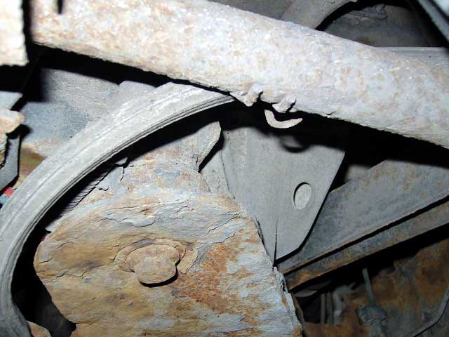

суть такая - это части задней подвески...как я понял, не родной, а "обычной", поставленной взамен пневмо. но вот ржавчина... честно говоря, такого я еще не встречал. я бы еще понял, если-б сафраны делались в 50-х годах прошлого века, но ведь они только с 1992 года пошли... :crazy:
...это вообще можно обработать какой-нибудь антиржавчиной или подобными составами?

Если надумаешь делать антикоррозийку, то это не поможет!, грусная история.
Там хоть есть заменяемы детали котороые ржавые на номаные?

вообщем так - представляете заднюю подвеску? я имею ввиду все что крепится к кузову. так вот - это одна сплошная ржавчина. честно говоря, выглядит нереально даже. мне что теперь, менять ее всю в сборе? :(
Cordless почему антикорозийка не поможет?
да, еще раз говорю - так выглядит именно задняя подвеска, а не весь кузов (хотя и там есть ржавчина, но небольшими очагами)

Ну для того чтобы остановить дальнейшее ржавление надо:
- отковырять ржавчину, которая отковыряется. В идеале - очистить металлической щеткой до металлического блеска. Ну если где-то проржавело до дыр, можно (нужно) подварить.
- хорошенько залить средством типа "Мовиль". Оно отлично проникает во все щели и даже слои ржавчины, прекращая ухудшение, при этом даже вытесняет воду-так пишут. После этого обработанные части приобретают красивый вид и к ним вода не пристает. Плохо одно: это средство после высыхания остается мягким и довольно легко уходит под воздействием песка от колес, поэтому надо регулярно следить.
- после п.1 обработать нормальной антикоррозийкой.
Как альтернатива всему этому - ничего не делать, ждать пока само отвалится и тогда все заменить :roll:
А вообще-то, кроме одного места, где вроде сквозная дыра, там будет очень много порыжевшей от ржавчины грязи , поэтому после работы с Мовилем улучшение будет серьезное.
Обрабатываются же на заводе элементы кузова, а разные кронштейны, валы и др. - увы. И вот результат после воздействия зимней соли.
Я тоже обалдел, когда весной глянул машину снизу. Машина из Франции, и еще осенью было так красиво... Мовиль изменил все.
Лагуна, 2,0 16v N7Q

Андрей К., мовилью по гологму металлу подвески, его хватит на 300-400 км езды. Грунт, покраска, антикор, но, грунт покраска это только на чистый металл, если есть ржавчина которая не отчистилась, то бесполезно.

Дело в том, что на 300-400 хватит только в тех местах, которые непосредственно пескоструятся, в остальных если 2 раза на лето обработать, то хватит.
Конечно, лучше сделать по человечески, но или лень, или дорого. А так эффект достигается при минимальных вложениях.

Похожий вид и у меня на 19-й рено. По всему днищу, только без дырок.
Хочу найти мастера, который бы поснимал ржавчину, возможно подварил, перед тем как отдать на антикор. Может, кто подскажет?
