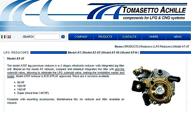

Установил ГБО самостоятельно на Vanette, карбюратор,(второе поколение, электронный), редуктор TOMASETTO АТ07. Настроил как описано на форуме. Все получилось с первого раза. Но смущает немного то что после выключения двигателя еще 3-4 секунды продолжает идти газ (слышно шыпение редуктора). Нормально ли это? С таким столкнулся впервые.

Запитан через кнопку К-5, согластно схеме которая прилагалась к кнопке (устанавливал такие не однократно). Пробовал подключать на прямую от замка зажигания. Эфект тот же самый - после выключения зажигания шипит еще 2-4 секунды. Газом при этом от машины не воняет. Если кнопку переключения перевести с газа на нейтраль то двигатель работает 2-4 секунды и глохнет. У зятя стоит ЛОВАТТО с таким же переключателем, глохнет сразу при переводе с газа на нейтральное положение. Я просто в первые сталкиваюсь с TOMASETTO АТ07. Это нормально? Или не заморачиватся. Не хочется ехать на СТО . Такое впечатление что они специально ламают, а не ремонтируют.

micron6 писал(а):
... Если кнопку переключения перевести с газа на нейтраль то двигатель работает 2-4 секунды и глохнет. У зятя стоит ЛОВАТТО с таким же переключателем, глохнет сразу при переводе с газа на нейтральное положение...
Вот так и глуши... или ставь нормальный редуктор. Потому что...
Подчеркнутое в переводе (не дословно... но доходчиво): "и электроклапан, позволяющий не ставить отдельный газовый клапан, делая установку проще и быстрее".
Т.е. клапан у него на входе, а не между ступенями. И после остановки двигателя газ из первой ступени... шипит, пока не выйдет весь.

Спасибо за разьяснения. Впреть буду более разборчив в оборудовании, хотя редуктор мне понравился...
А какой редуктор по вашему мнению нормальный?
