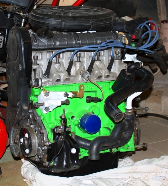

Вобщем история моя все идет... Проехал на провернутом вкладыше уже 18 500 км... К 19 тысяче стук стал звонким и сильным.... Я редко газую до 2500 оборотов и езжу до 2000... Но все это ерунда, так как в гараже стоит вот это:
У меня Renault 19, 2 фаза, хэтчбек, Мотор F3N740, Крылья и двери с первой фазы=)
СообщениеДобавлено: 28.05.2011 23:00
Сообщения: 1255
Откуда: Жодино
Чотка) откапиталенный видать
СообщениеДобавлено: 29.05.2011 0:22
Первый раз вижу такую пробку заливной горловины.
СообщениеДобавлено: 29.05.2011 18:29
Зарегистрирован: 20.12.2009 23:36
Сообщения: 196
Откуда: г.Казань
Это похоже от наше марок.:) родная стоит на моторе на котором езжу.:) двиг откапитален:) коробка так же выглядит:) и внутри коробку откапиталил:)

СообщениеДобавлено: 30.05.2011 10:08
Недооткапиталеный. Голова еще даже не зажата...
Снаружи красиво, вот только что же там внутри...
СообщениеДобавлено: 30.05.2011 10:15
Вместо покраски двигателя, который мгновенно облезет, я бы ставил качественные запчасти.
Даже провода на свечи какие-то левые стоят, не укрывают колпачком свечу.
