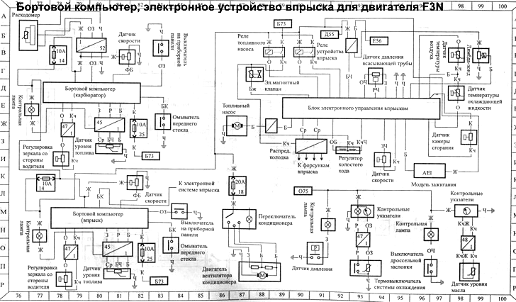

Хотя вот здесь написано f3n с бортовым компьютером :?:
Но из этой "схемы" ничего не понять.
что за реле впрыска?

информации о расходе нет ни на одном из пинов эбу.
СТРАННО на 1.4 есть а на 1.7 нету.
Только если к форсунке подключать но тогда раз в 5 завышен.
