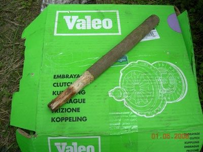

СообщениеДобавлено: 16.05.2013 16:42
AntCars писал(а):
..... Кстати если брать нормальный комплект по валео, зачастую направляющие там идут.
Кстати да : Изображение
СообщениеДобавлено: 16.05.2013 16:54
Сообщения: 1807
Так написано, как будто "нормальность" комплекта определяется наличием направляющей)).
