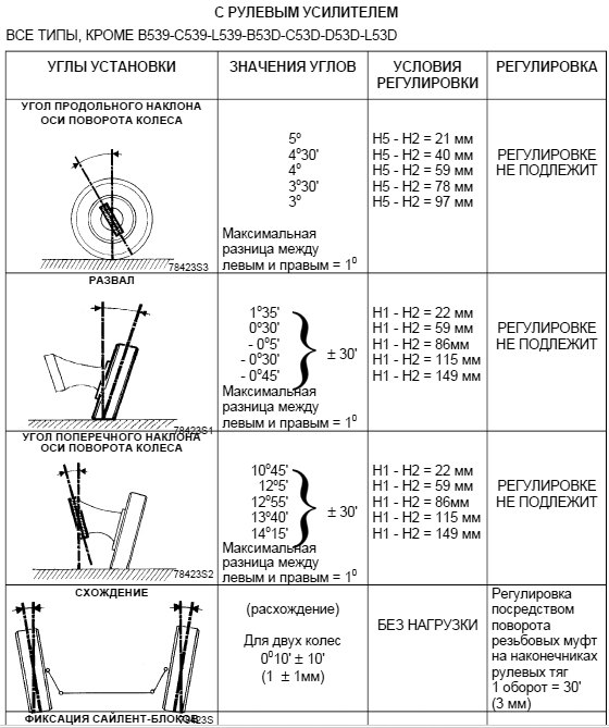

это развал-схождение передних колес, а тема про задние
Да я это тоже потом заметил :D

Схождение должно выражаться в том, что передние части колес находятся ближе друг к другу, чем задние.
А вот Вам на это! :D :ustav:
Чтобы мы не путались Фганцузы даже рисунок рулевой трапеции сделали и написали "расхождение"
