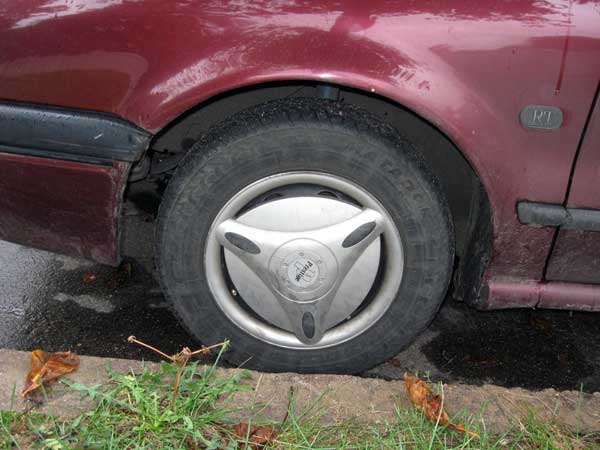

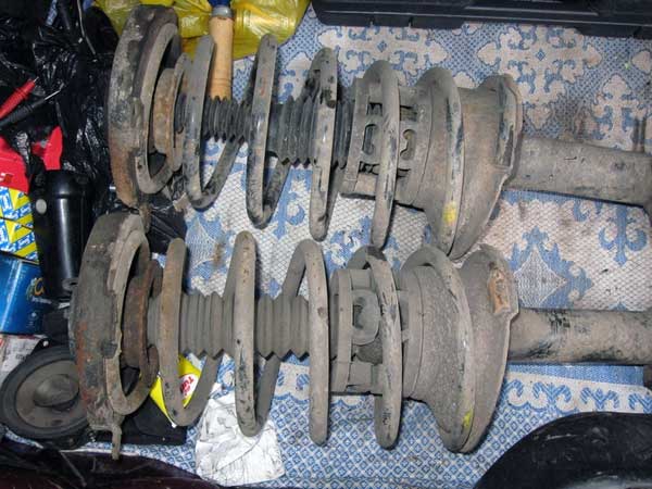

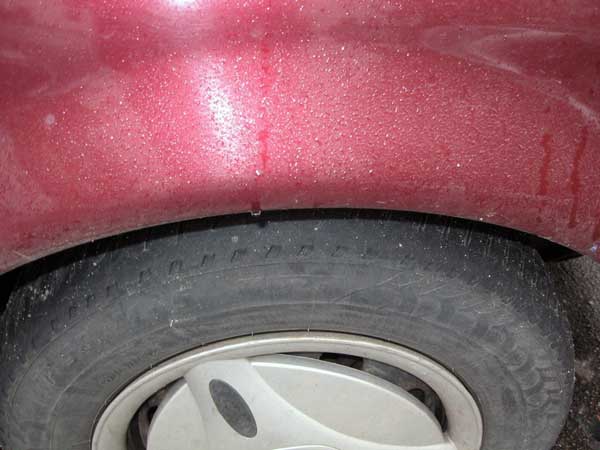

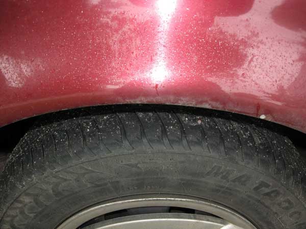

Вот фотки, так же там фото того как отличаются правое и левое колесо.
Ну и по высоте, было выше.
Левое колесо
Правое колесо
Стойка
R-19 II B53B '92 F3N L740 ~~~ Изображение
 Заголовок сообщения: Re: Наклонена машина (R19 хетч)
СообщениеДобавлено: 2.09.2010 16:34
Сообщения: 4313
Может пружины разные по жесткости, если с задом все нормально, то или пружины или рычаги спереди. Больше спереди там просто нечему на высоту машины влиять I_broken

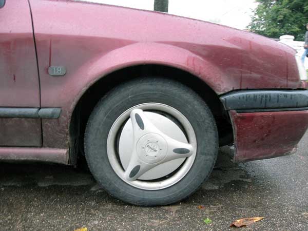

Всё. Сделал то что хотел. Итог = Машина стоит ровно. :yes:

1. Поднятие правой части зада машины(Наклон был из-за спецов на MasterInjector после замены прошлым хозяином сайлентов в балке, и одного торсиона)
2. Замена передних пружин на одинаковые.
3. Замена опорных подшипников (необязательно, но раз полез менять пружины, то почему бы и нет)
3. Заменв правого рулевого наконечника (Необязательно. но левый недавно менялся, да и зима скоро, и на развал всё равно ехать после вмешательства в подвеску)
4. Замены передних покрышек на другие, с ровным износом, (можно и на новые).
Все работы кроме развала и бортирования колес производились во дворе дома.
Был использован набор глючей STAB + Рожково-накидные "Спец-инструмент" + СПЕЦ-Ключ для доставания торсиона+ накидной ключ на 21 "специальной" формы для гайки на стойках, ну и стяжки для пружин. Был сломан один шестигранник из набора, другой купленный китайский согнут(что бы на стойках гайки сорвать), в итоге гайки сорваны на ближлежайшем СТО за 10к бел руб пневмо-инструментом.
Вроде всё. Если что забыл, допишу.
