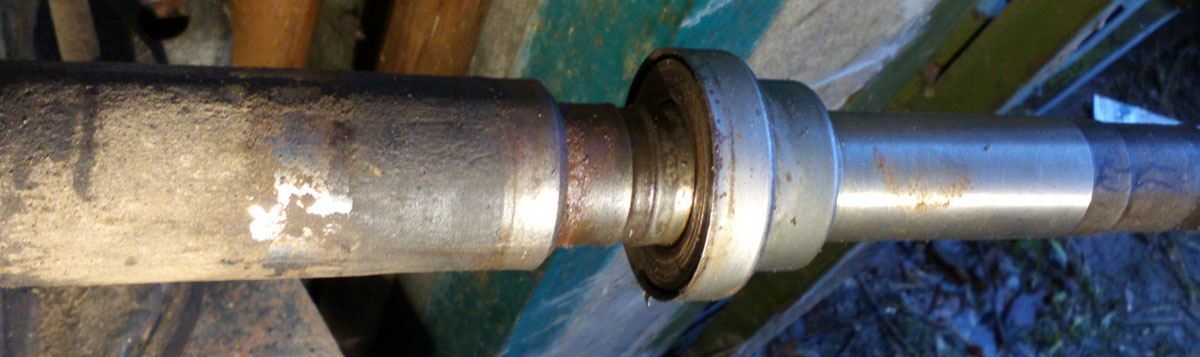

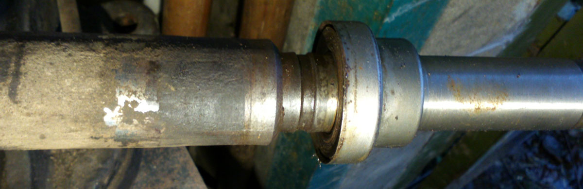

Должен ли быть люфт на левом приводе? Обнаружил что посадочная втулка под подшипник уходит внутрь на несколько сантиметров без усилия.
R19-I, F3N742
