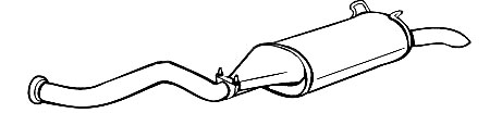

Без задней банки получается по сути прямоток. Резонатор - прямоточный, кат - тоже.
Какие примеры? Просто банки разные. Там даже выход из банки на улицу разный.
Одинаковые выхлопы на Мегане, а не на R19.
Walker 71036
вот что выдает «Эксист» для Renault 19 Shamada 2й фазы 1,7. У меня 1я фаза, хетч 1,4 - задняя банка один в один

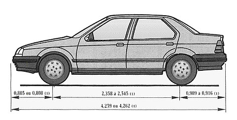

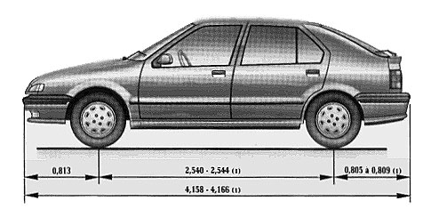

СообщениеДобавлено: 16.06.2014 18:55
279-295 - седан
280-239 - хэтчбэк
Разница плохо видна, но потому что это не фото. Седан тупо длиннее и выход скошен.

279-295 - седан
280-239 - хэтчбэк
Ребята как мне объяснили хетч и седан по длине разные, отличаются конечной трубой глушителя
