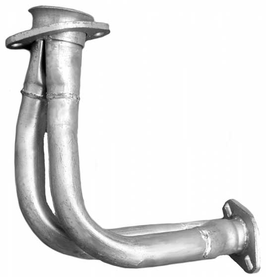

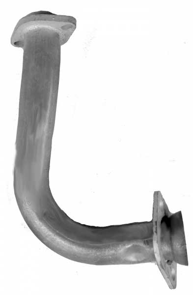

Всем привет, я новичок на форуме, да и в авто делах не асс. Столкнулся тоже с проблемкой, после не удачного преодоления спящего полицейского машина начала издавать не естественные звуки для нее, стала по звукам напоминать спорт кар :-) Загнал на СТО, посмотрели мне её и показали что штаны - пара труб от выхлопной системы, перестали держаться за картер, причиной тому стала прогнившая прижимная пластина (кольцо), которое реально сгнило и болтается на шпильках. Вопрос вот в чем заключается, возможно ли отдельно найти - эту пластину (кольцо) либо нужно вырезать новое или варить старое, может есть другой способ крепежа выхлопной к картеру, спасибо за внимание, буду ждать ответа.

такое колечко?

Nitrat3000 писал(а):
такое колечко?
Нет, ниже на картинке посмотри - вот такая Приёмная труба с таким прижимным, но видимо придется покупать, новую приемную трубу в комплекте с этим кольцом.
Сути не меняет, сделать такой прижим не проблема. Проблема как его туда притулить :) Разве что отрезать горловину и потом приварить...
