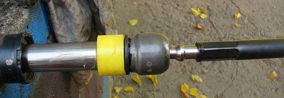

На форуме читал про шестиграник которым можно там чето поджать. Видел фотки рейки но маленькие ибо оригинальные размеры уже удалены. А интересует та часть куда входит тяга и как крепится к рейке. Из за чего там этот люфт появляется. Может у кого есть, выложите плиз.

Вот, если поможет
 Заголовок сообщения: Re: рулевые тяги или рулевая рейка
СообщениеДобавлено: 26.05.2012 8:29
alik-ZmeY ,стук появляется в шаровом кулаке рулевой тяги , когда отсоединиш рулевые наконечники - сам убедишся ..... будут болтаться .
Замену можно производить без снятия рейки ( наличие ямы - хорошее пордспорье). Отвинчивать газовым ключём (т.к. фрезерованые лыски под рожковый ключ - редко втречаются). Главное при отвинчивании : провернуть стопорящую шайбу ...... новая должна идти в комплекте с тягой. После замены - схождение сделать обязательно.

вчера до 4-рох ночи с ними секисам занимался )открутил, поставил новые, одну турецкую (такая как на фото) другую итальянскую (50 и 80 тыс). Вопрос такой, а рейку смазывать стоит (зубчатый привод что на втором фото) или она сама смазывается?? если стоит то чем масло литол??
