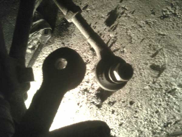

Всем здравствуйте.В июле поменял у гаражников рулевые наконечники (купил moog) и сразу сделал схождение.Отъездил 4 месяца без проблем.Вчера поменял шаровые,переобулся и сегодня снова поехал на сход-развал.Механики долго что-то высматривали и выдали заключение: перепутаны местами левый и правый наконечники,у R19 угол изгиба наконечника должен смотреть назад
Маркировку L и R найти не удалось,поиск в нете тоже ничего не дал,поэтому выложу фото наконечника который стоит у меня справа.
Можно ли определить по углу изгиба куда его ставить направо или налево?

могу ошибиться, но по аналогии с др авто, изгиб направлен вперёд.

Да и просто по логике.... Если это правый, то при повороте руля в лево тяга будет к полуоси ближе. А это хорошо?

Договорился завтра перекинуть наконечники местами, но тут нарыл кое-что в нете:
На официальном сайте federal mogul (MOOG) нашел фото моих наконечников. Ссылка
Получается что либо без разницы какой куда ставить,либо кто-то ошибается. Перекидывание наконечников пока перенесу :cry:

хм......стало и мне интересно.....залез под машину...посмотрел......так же стоит как и на фото у KLENa....

По каталогу получается, что изгибом вперед. На Меган тоже изгибом вперед.

Залез в каталоги trw и lemferder
У trw наконечник вообще прямой, у лимфердера такой-же как и у moog:

Был сегодня в деревне, не поленился, залез под дедову девятнаху. Беру свои слова обратно. Все как в каталоге на фотографии вверху. Никто ничего не перепутал.

Все у вас правильно стоит. Да и чтобы поставить по другому нужно тяги сильно выкручивать, иначе колеса после установки таких наконечников неправильно галкой "V" стоять будут! Я бы больше на такое СТО и аод дулом пистолета не поехал, если "мастера" по образу и подобию старых наконечников новые поставить не могут, то интересно как они вам развал сделали?

Ребята которые ставили наконечники оказались правы,вот ко вторым точно больше не поеду. Спасибо всем за ответы RenaultClub

- Предположу, что если нет пометток L и R , то разница впринципе несущественная.
- "Свою" установку наконечников считаю оптимальной ...... при обратном варианте : рулевые тяги быдут иметь больший угол относительно оси рулевой рейки , что помне не ГУД (но это ИМХО).
- MAX1024, на вашем скриншоте ..... хотя и подписаны вами как пр. и лев. = спозиционированы на фото совсем наоборот (намётанный глаз чертёжника :mrgreen: ) .... х.з. как они исчисляют право и лево относительно передка автомобиля. Впрочем, на схемах (не упрощённых) в мануалах , наконечники изображаются ровными.

Ну не знаю, насколько существенно, но у меня на Мегане вроде как оригинальные наконечники и установлены именно изгибом вперед.
19-шка это старшая сестра Мегана, вживую уже не помню, но по каталогу они тоже идут изгибом вперед (точно как на рисунке MAX1024).
