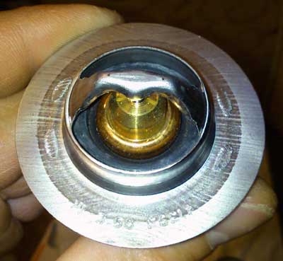

Я покупал вот такой на 89 градусов
http://a.d-cd.net/c30faau-480.jpg" rel="nofollow
http://a.d-cd.net/cb0faau-480.jpg" rel="nofollow
Вроде пока ничего, люди хвалили (не продавцы).

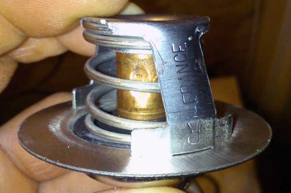

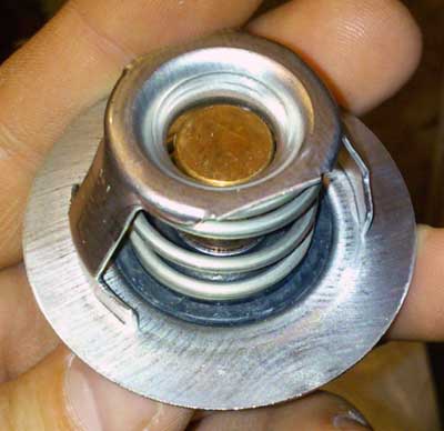

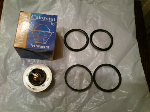

Насчёт BY - не знаю, а термостат у меня такой, производитель - Vernet
Других фоток нет, уже его поставил
