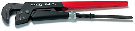

Снимите рулевые тяги газовым ключом или спец. ключом.
Возьмите дрель и рассверлите фиксировку (гайки с торца которая с двумя дырочками) для скручивания потребуется кареточный ключ или как то по другому.

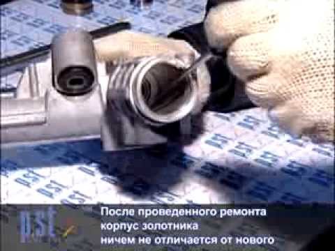

Желательно глянуть это видео
