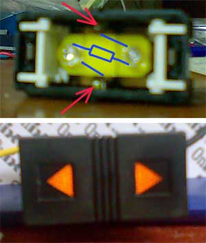

Надоела мне кнопка люка с истертыми надписями и вечно темная без подсветки.
Полез под потолок, снял кнопку. Внутри неё лампочки не было и следов её установки
тоже. Однако контакты под штатную вставку для лампы были. Прозвонил контакты.
Выяснил, что напряжение туда подается только при включении зажигания, а не при
включении габаритов. Меня это устроило, решил сделать горящую при включении
зажигания кнопку люка. Нашел пластиковую вставку желтого цвета от другой кнопки
Рено, проделал в ней 6 отверстий по 1 мм диаметром и посадил туда 2 желтых светодиода.
Ноги светодиодов выведены через просверленные отверстия сбоку и накручены в местах,
указаных красными стрелками. Внутри вставки диоды соединены последовательно через
резистор 470 Ом (показано синими линиями). Заводские символы были стерты, поэтому
аккуратно извлек коричневые светофильтры и наклеил на них черную пленку с вырезанными
треугольниками (подобие стрелок направления движения люка). Собрал обратно - все работает.
 Заголовок сообщения: Re: Проблемы с люком в RENAULT 19
