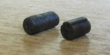

Ну вот. как то так получилось....
R-19 II B53B '92 F3N L740 ~~~ Изображение

Ну так СТАВЬ!!! По результату - отпиши, что получилось.....

Как точил щетки?=) У меня тоже от рогатого лежит графит... и щетки в ноль=( Тоже делать надо...

...... да уж....... :oops: " Труды " в школе были ??? :?: Или теперь нет такого предмета ??? :?: Есть такой станочек (заводской или самопальный в гараже/на балконе) - наждак называется - так вот им большую деталь (графит от "рогатого") сточишь до более - менее нужных размеров (грубо). А ещё есть инструмент - напильник - им вручную подгонишь необходимый размер........ :mrgreen:
"Наждак ", "напильник" - погугли....... :oops: :oops: :mrgreen:

Пошел ставить, тока сделал еще одну из -- "меднографита" -- как сказали в магазе.
Прямоугольник отрезал, зажал в шуруповерт, и наждачкой + образивный камешек китайский.
У меня мин 30 - 40 уходит.... если аккуратно

Я знаю, что такое наждак и знаю что такое надфиль! simgor555 .
Я сам перебираю всю машину и делаю из двух одну, всем инструментом владею хорошо! Я тоже не наезжаю, но прошу и меня не обижать, хорошо?=) А спросил из интереса, на наждаке у меня щетки откалывались и крошились, а надфилем не ровно, а вот зажать в шуруповерт и об надфиль, я не догадался, поэтому и спросил... Вот=)

Да я не наезжаю...... :mrgreen: Ознакомился с твоей ссылкой. Молодец :xlopat: Вижу, что есть ещё молодёжь для которой техника интересна. А не те личности, которые детей скоро делать и растить виртуально будут...... :(
По теме: так попробуй другую зернистость (мелкую) камня на наждак. При крупной конечно будет "рвать". Всё прекрасно получается !!! :mrgreen:
