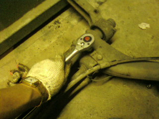

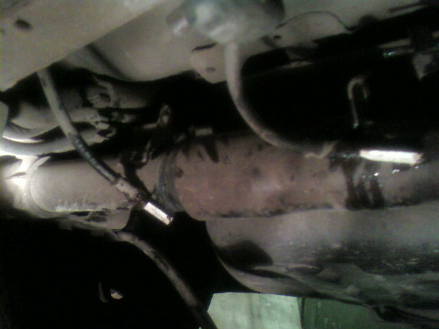

Для снятие балки окручиваем все, что будет мешать,… а именно Тросик ручника
Далее тормозные трубки на стыке со шлангами который крепится на самой балке.
Потом откручиваем болты мартёров ….

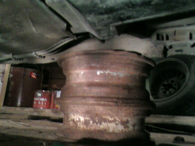

Домкратим машину и ставим её на подпорки…
Снимаем колёса, откручиваем 4 гайки крепления балки к кузову
при помощи монтажки срываем её с места ….
После чего вытягиваем её из-под машины. Снимаем стабилизатор поперечной устойчивости.
Беглый осмотр показал что требуется замена сайленблоков и подшипников .
