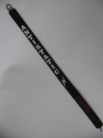

Скажите,что такое антистатик который надо крепить когда дверь бьётся током и где его можно купить.Да и как он примерно выглядит)на что похож)
laguna 1.8 газ-бензин 1994г.
 Заголовок сообщения: Re: Машина бьется током
СообщениеДобавлено: 19.10.2011 0:48
Сообщения: 1255
Откуда: Жодино
я видел на заправке, длинная полоска резины(пластмассы) с торчащими на конце проволочками, продавцы должны подсказать, если что.
Вот он
