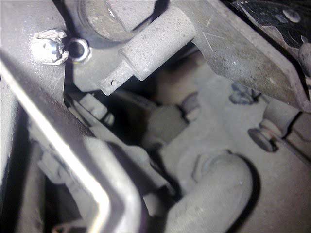

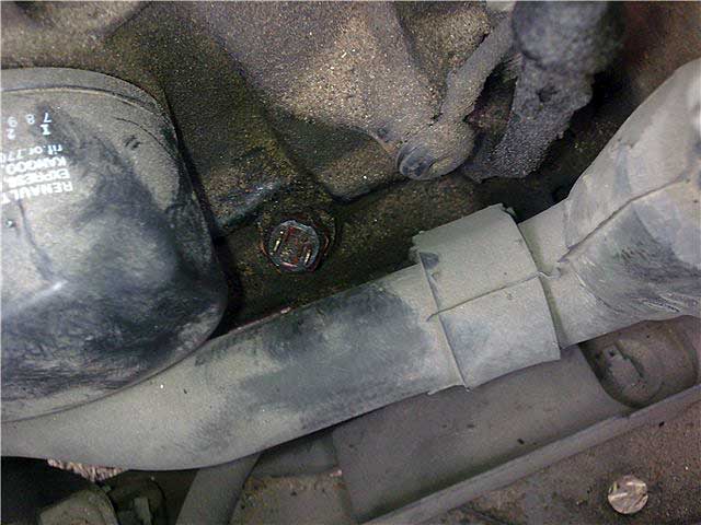

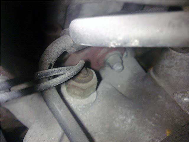

Здравствуйте! Решил и я разобраться с оборотами в машине - рено 19, 94 г., 1.7 моно. Заметил такую особенность - летом обороты около 700, зимой 1200-1300 на прогретом двигателе. На всех свечах искра есть, свечи год назад менял, шаговый моторчик разбирал чистил - рабочий. И еще когда нажимаешь педаль тормоза 0бороты падают с 1200 до 1000, и держатся покуда не отпущу тормоз ( подсос воздуха понимаю), но какие в первую очередь трубки смотреть и как правильнее это сделать. И есть вопрос по датчикам на фото что за они? Спасибо
фото 1 - датчик температуры охл. жидкости
фото 2 - датчик температуры воздуха во впускном коллекторе
фото 3 - или датчик давления масла, или датчик уровня масла

Спасибо. Первых два датчика на горячую сопротивление - приблизительно 0,25 кОм, и на холодную сопротивление увеличивается, значит они должны быть исправны. В чем еще может быть причина завышенных оборотов, и причем холодами завышенные, а летом показывает нормальные. Еще одна странность, мне показалось - закрутил сегодня до упора шаговый моторчик (тахометр остался показывать 1300), но немного стал не стабильно работать двигатель. Вечером открутил болтик шагового моторчика (тахометр ни чуть боольше не стал показывать), но вроде стабильнее стал работать двигатель. Может ли быть что тахометр врет по показаниям ( то есть неисправный), и как его проверить?
