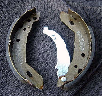

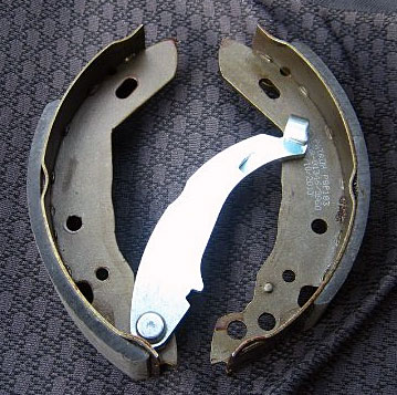

Во пасиба Нитрату, поправил меня :roll:
Тормозная система: LUCAS/TRW либо
Тормозная система: BOSCH/BENDIX :roll:
Если нада могу сфоткать свои колодки вот эти у меня LUCAS/TRW :roll:
Тань, ты сфоткай пожалуйсто RenaultClub ..... будет полезно..... ну, лично мне :mrgreen:

Вот Лукас/ТРВ

[quote="Taruta"]Вот Лукас/ТРВ
НАУЧИТЕ МЕНЯ ПОЖАЛУЙСТА ФОТО ВЫКЛАДЫВАТЬ

Это не Lucas/TRW, а Lucas/Girling.
